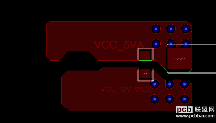

老师,我提交的DC-DC模块的作业,请审阅。

发表于 2020-1-15 10:19:01 | 显示全部楼层
输入电源的过孔要打在滤波电容之前

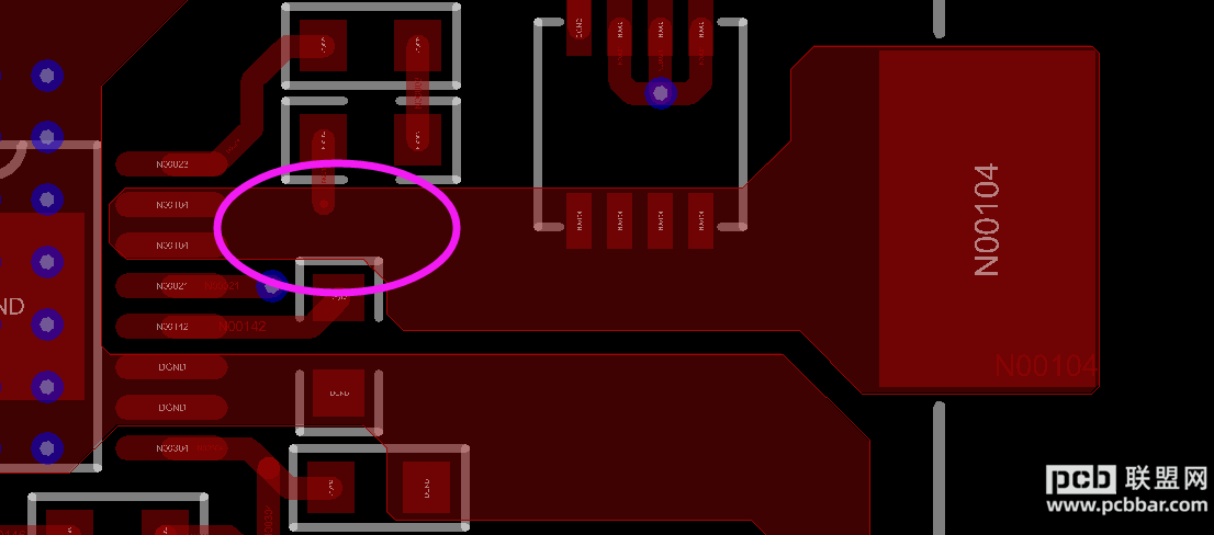

发表于 2020-1-15 10:20:24 | 显示全部楼层
铜皮网络都没有连接上,铜皮要修整一下,左边多的可以删除

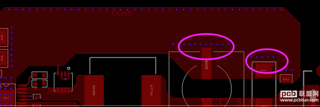

发表于 2020-1-15 10:20:59 | 显示全部楼层
地孔要靠近地焊盘打

发表于 2020-1-15 10:21:49 | 显示全部楼层
小器件微调一下,把输出的路径加宽

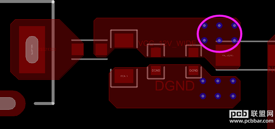

发表于 2020-1-15 10:23:05 | 显示全部楼层
这些过孔的间距可以打远一些,50mil间距一点
7638
