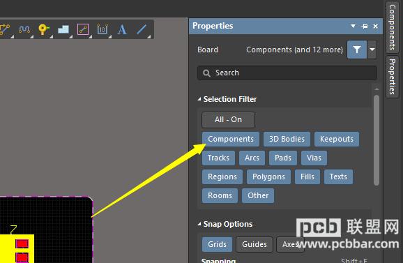

大佬们   ad里面双击不能选中器件 是怎么回事?

右侧属性这边是否进行了选择
