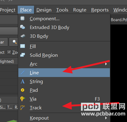

[已解答问题] AD一走线就出现DRC短路报错是怎么回事

各位老师
这是什么情况
无法控制

发表于 2020-1-10 20:46:10 | 显示全部楼层
你好你这个情况是你用的命令不对引起的
一个命令是PL 一个是PT
PL 是非电气属性的走线 你走出来的走线是没有电气属性的 也就是你现在这个情况
PT 是放置导线  这个是有电气属性 走出来的线是有网络的  不会出现上面的情况
