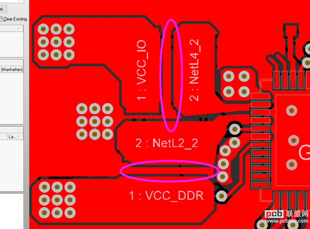

发表于 2019-12-31 19:12:35 | 显示全部楼层 |阅读模式
不足,请指正。
PMU模块.PcbDoc
2.26 MB, 下载次数: 1, 下载积分: 联盟币 -5
9516
50293

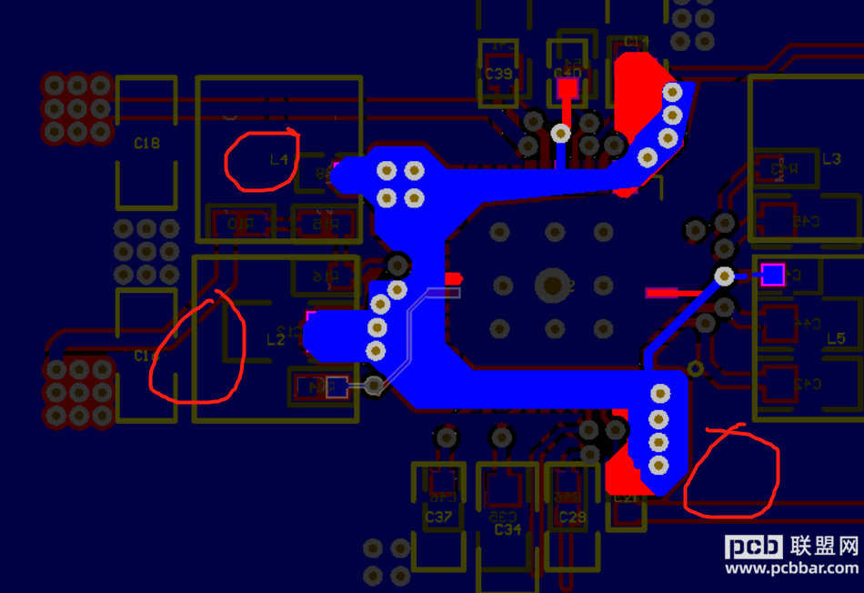

发表于 2020-1-1 16:22:58 | 显示全部楼层
可以防止cutout 切除
  然后铺铜不要出现任意角
9516
50293
发表于 2020-1-1 16:24:27 | 显示全部楼层
电容 对应的回流GND 孔 请补上
