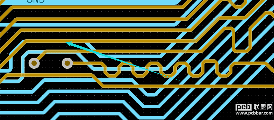

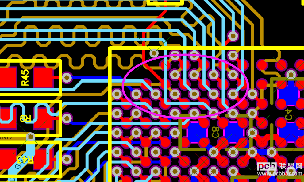

单片SDRAM 第二次画 第一次画的实在不像样,重新看了一遍视频 自己再看了一回

发表于 2020-1-1 16:27:39 | 显示全部楼层
过孔 盖油BGA区域 一定要注意

发表于 2020-1-1 16:37:48 | 显示全部楼层
相邻层注意走线之间不要重合
