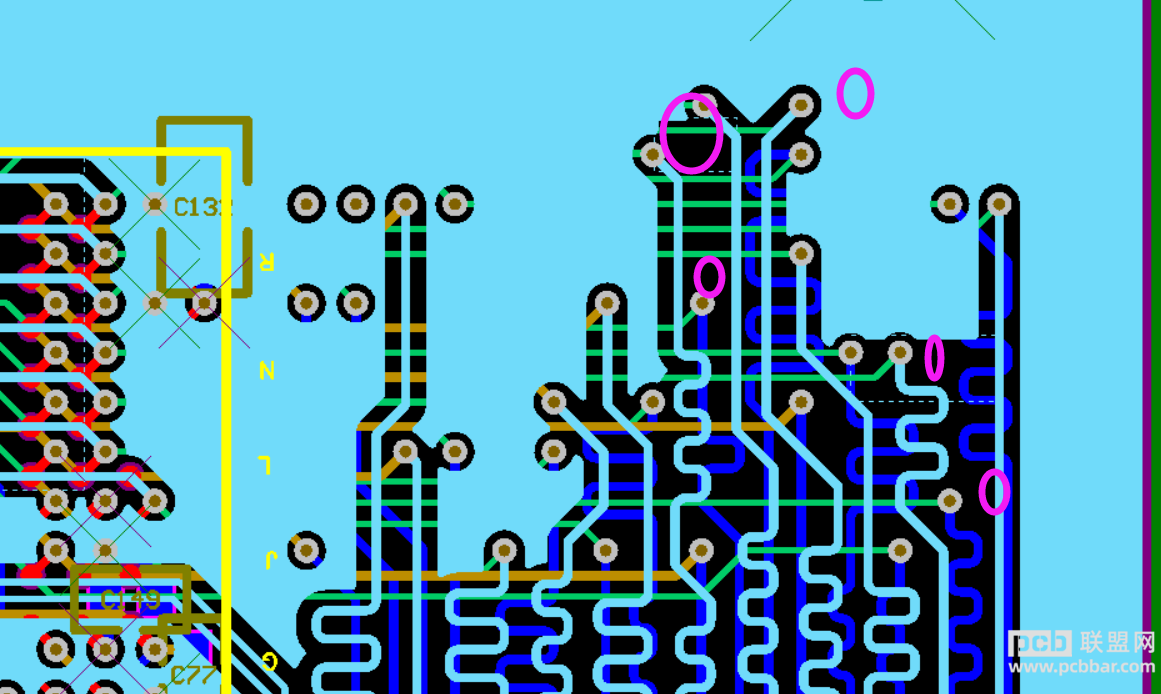

发表于 2019-12-31 07:11:51 | 显示全部楼层 |阅读模式
麻烦郑老师抽空审阅
4XXDD3.PcbDoc
1.67 MB, 下载次数: 5, 下载积分: 联盟币 -5
9516
50293
发表于 2020-1-1 16:41:30 | 显示全部楼层
差分间距不匹配

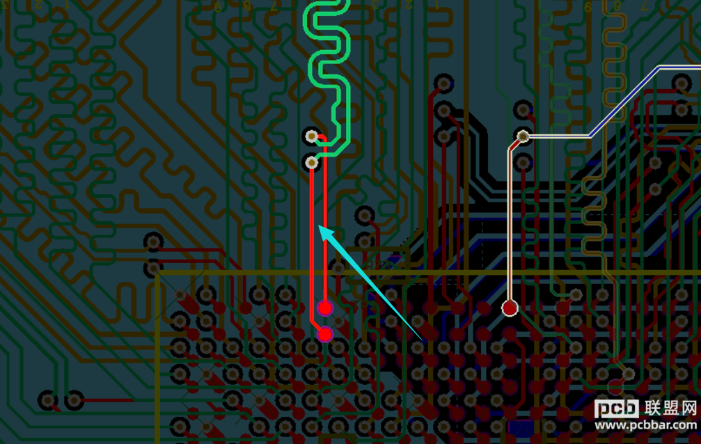

发表于 2020-1-1 16:42:37 | 显示全部楼层
打孔换层的地方加上GND孔
