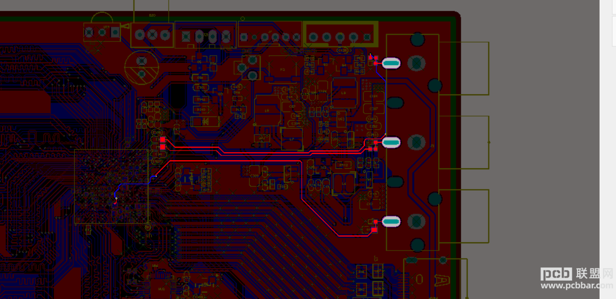

发表于 2020-1-1 20:42:23 | 显示全部楼层
AV端子在  这三根线是模拟线
注意走线的间距隔离

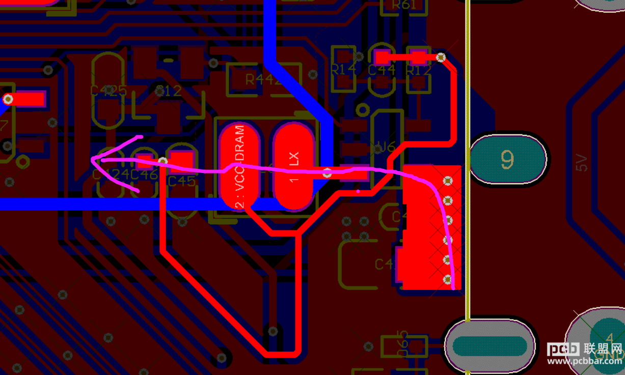

发表于 2020-1-1 20:43:40 | 显示全部楼层
核心电源这块 位置不是放在这里的
然后走线通道 打孔位置 都不对
或者过少

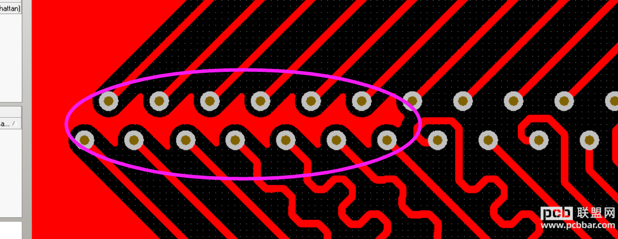

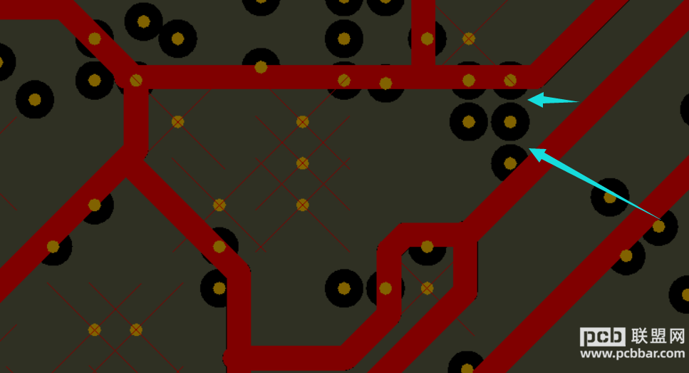

发表于 2020-1-1 20:47:55 | 显示全部楼层
存在很大的电源瓶颈
严重不足  实际载流通道可以打开放大看看
