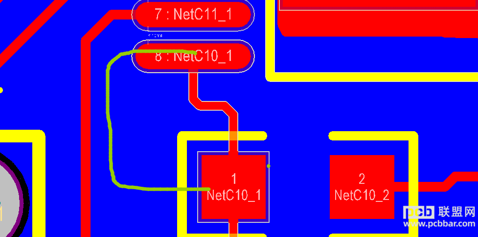

发表于 2019-12-26 18:30:11 | 显示全部楼层 |阅读模式
不足,请指正。
电源模块.PcbDoc
1.12 MB, 下载次数: 2, 下载积分: 联盟币 -5
9516
50293
发表于 2019-12-28 10:48:14 | 显示全部楼层
注意出线的方向 从芯片管脚两端出线
9516
50293
发表于 2019-12-28 10:48:58 | 显示全部楼层
散热焊盘 添加到散热焊盘上方
