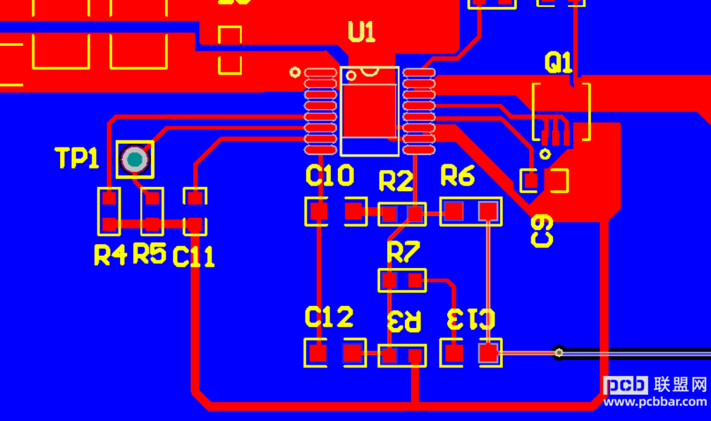

贺双喜dcdc第二次
TPS54550.PcbDoc

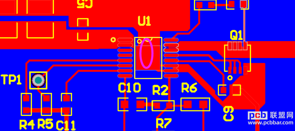

发表于 2019-12-24 23:07:23 | 显示全部楼层
散热座下处理

发表于 2019-12-24 23:07:50 | 显示全部楼层
布局要尽量紧凑

发表于 2019-12-24 23:08:45 | 显示全部楼层
走线一定要从芯片管脚的两端出线
