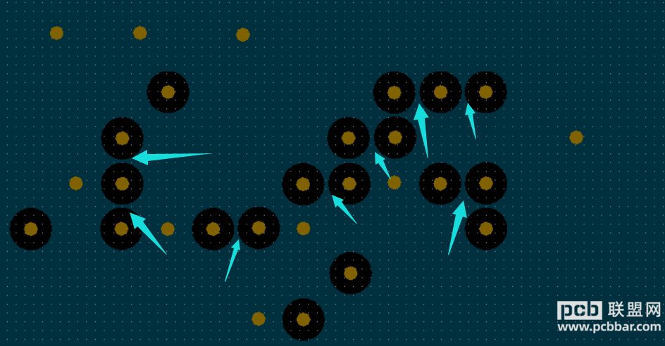

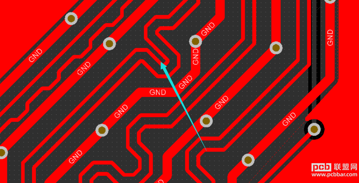

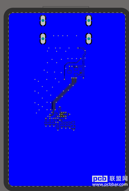

请老师批改!!麻烦了

发表于 2019-12-24 22:35:58 | 显示全部楼层
3W规则请严格遵守
9516
50293
发表于 2019-12-24 22:36:45 | 显示全部楼层
注意反焊盘的控制
