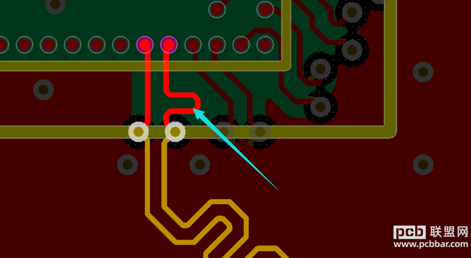

弟子计划学员叶忠山-埋盲孔修改

发表于 2019-12-24 22:50:00 | 显示全部楼层
注意等长的规范 这样的差分等长是不行的
9516
50293
发表于 2019-12-24 22:53:40 | 显示全部楼层
主要问题已经在上次的板子里面修正 没有问题  可以毕业了
请联系我做好结业的一些准备
