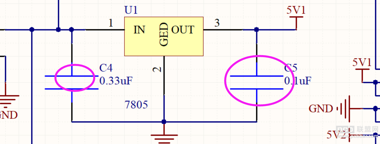

春哥!+第一次作业+89C51

元件模型不用做这么大
注意管脚链接点药放置在横竖格点上面
在绘制模型线的时候可以吧格点调小点  调整完成之后再把格点调整回来
9516
50293
发表于 2019-12-21 23:13:27 | 显示全部楼层
其他没有问题 主要是这个格点的灵活变动
