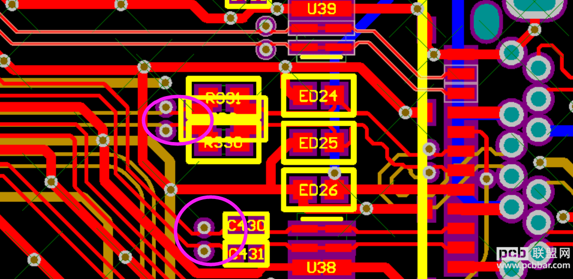

布局布好了 布线会顺很多 调整了好几次

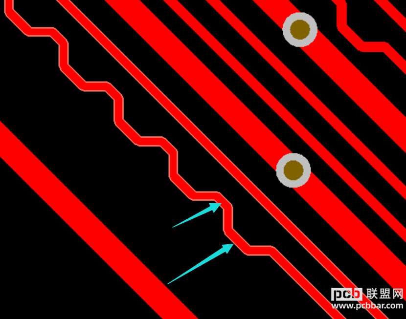

发表于 2019-12-21 23:09:59 | 显示全部楼层
差分等长这边的长度 要满足3w的长度  请严格按照要求来
9516
50293
发表于 2019-12-21 23:10:34 | 显示全部楼层
过孔 请盖油处理
9516
50293
发表于 2019-12-21 23:11:17 | 显示全部楼层
其他没啥大问题

发表于 2019-12-23 11:23:07 | 显示全部楼层
好的 没注意 重新看了下3W规则,了解了 以后严格按照要求走线
