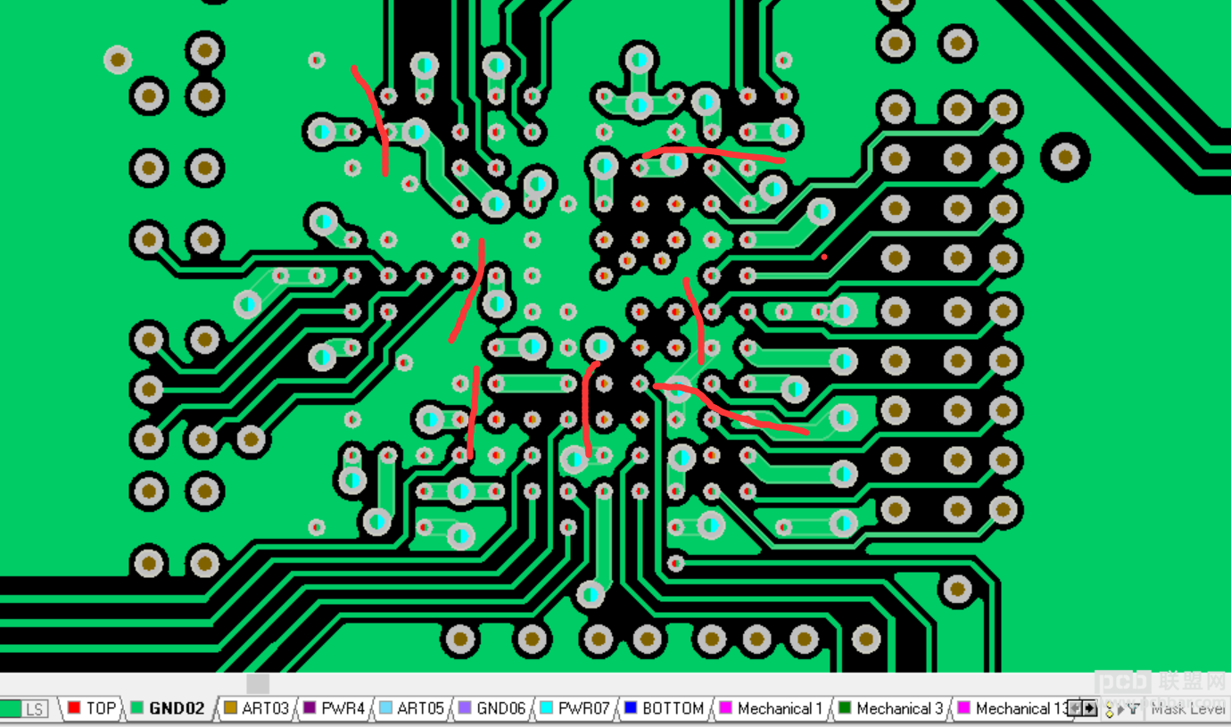

弟子计划学员-叶忠山-飞行埋盲孔设计

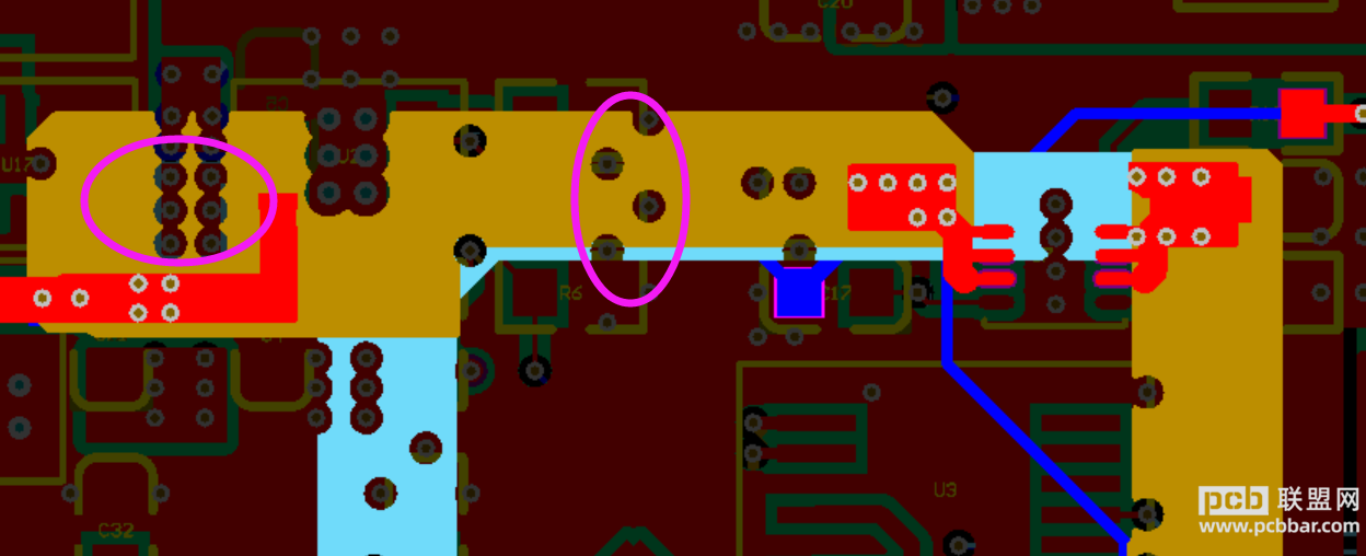

发表于 2019-12-21 23:17:05 | 显示全部楼层
无用的过孔 可以进行删除
9516
50293
发表于 2019-12-21 23:18:11 | 显示全部楼层
一定要注意实际的载流宽度  所有的电源都要进行一定的额检查

发表于 2019-12-21 23:21:04 | 显示全部楼层
GND 02层 BGA出线处 一定要让GND能够多贯通
不要被隔离的太严重了
如上图所示 可以进行优化的部分请多优化
其他BGA出线处也是需要这么操作

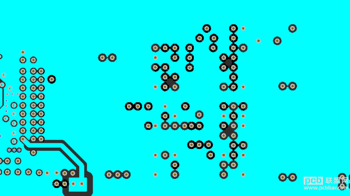

发表于 2019-12-21 23:22:13 | 显示全部楼层
DDR区域平面割裂 太严重 请确认下规则设置
