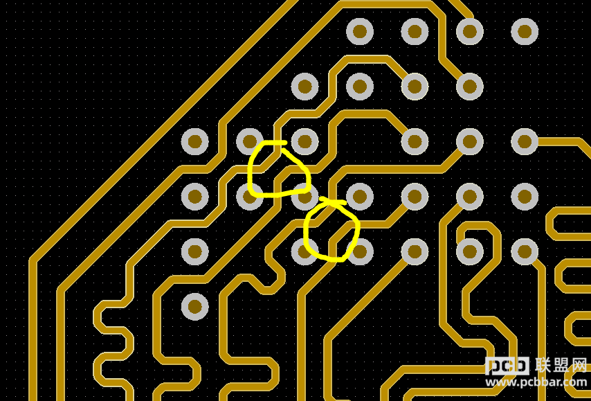

整个画下来是对前边的一些模块的总结,还是挺有收获。板子上的数据线等长不太美观。尽可能的按照规则和要求进行了布线优化。望郑老师审核!

等长或者绕线的时候 主要下 相同网络之间的间距 不要因为是相同网络 导致生产工艺难度加大

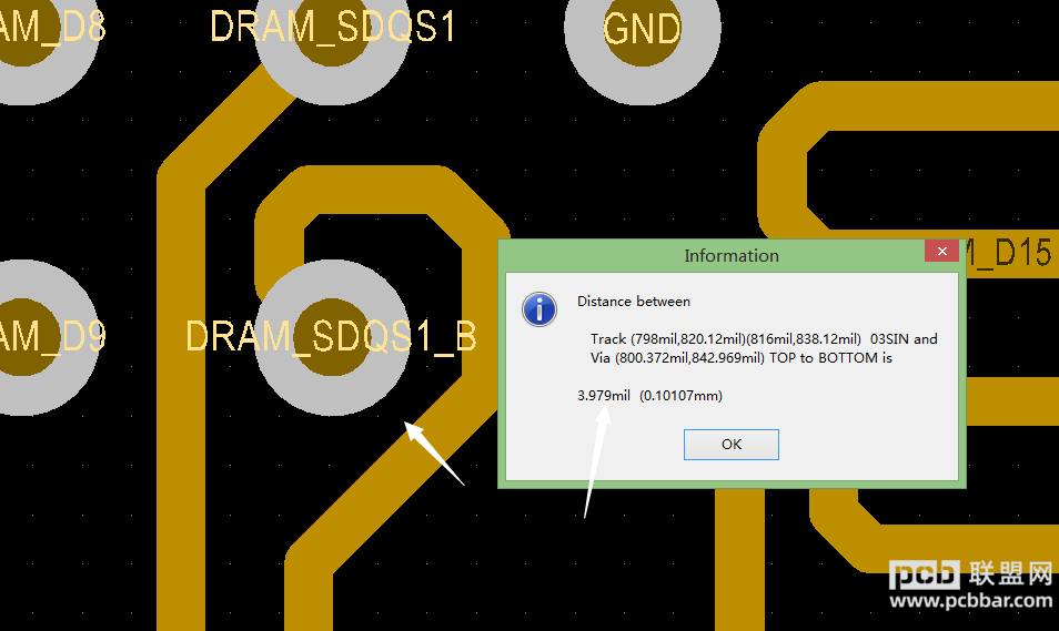

空间充足的情况下 不要这样在线  这个地方应该是没有满足3W的

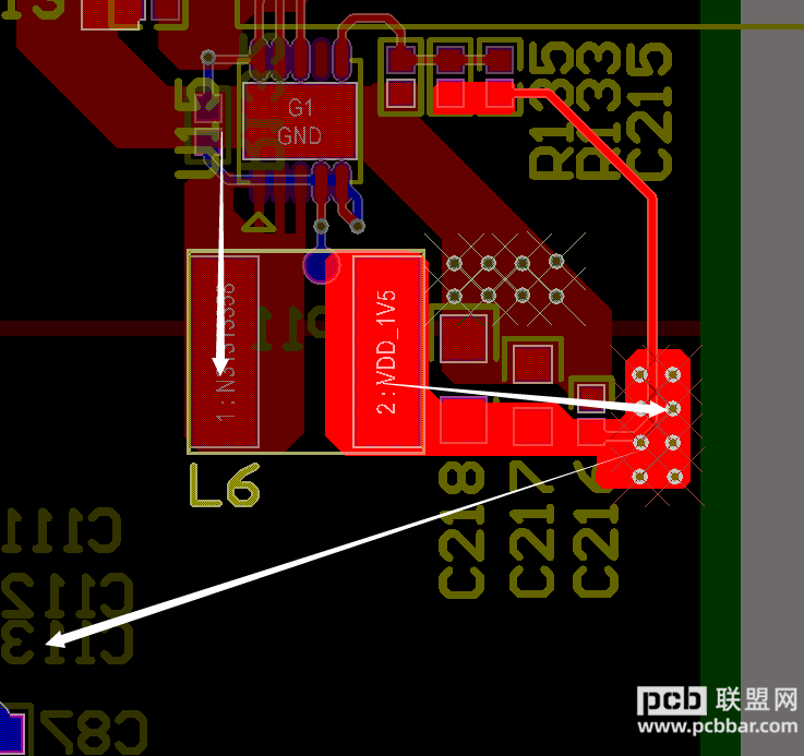

电感这边可以旋转90° 更加合适
其他都没啥问题 做得很好
