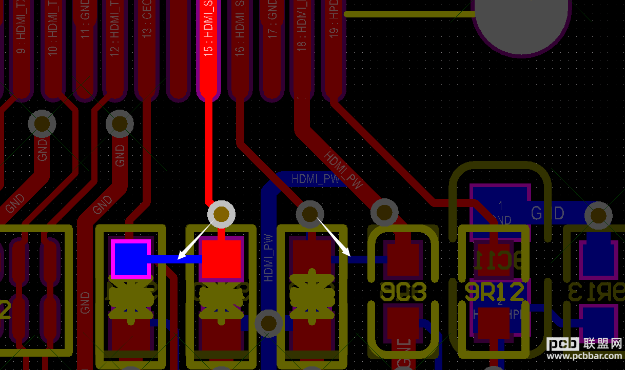

发表于 2019-12-10 10:31:20 | 显示全部楼层 |阅读模式
上次发错文件了 重新上传一下

发表于 2019-12-17 15:11:26 | 显示全部楼层
注意下打孔的位置
  这些打孔可以让走线先经过静电器件 然后才导入到GND里面去

发表于 2019-12-17 15:23:34 | 显示全部楼层
Kivy 发表于 2019-12-17 15:11
注意下打孔的位置
好的 已修改好
