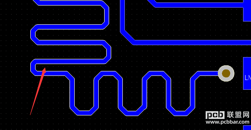

发表于 2019-12-9 23:45:08 | 显示全部楼层 |阅读模式
望老师指正!

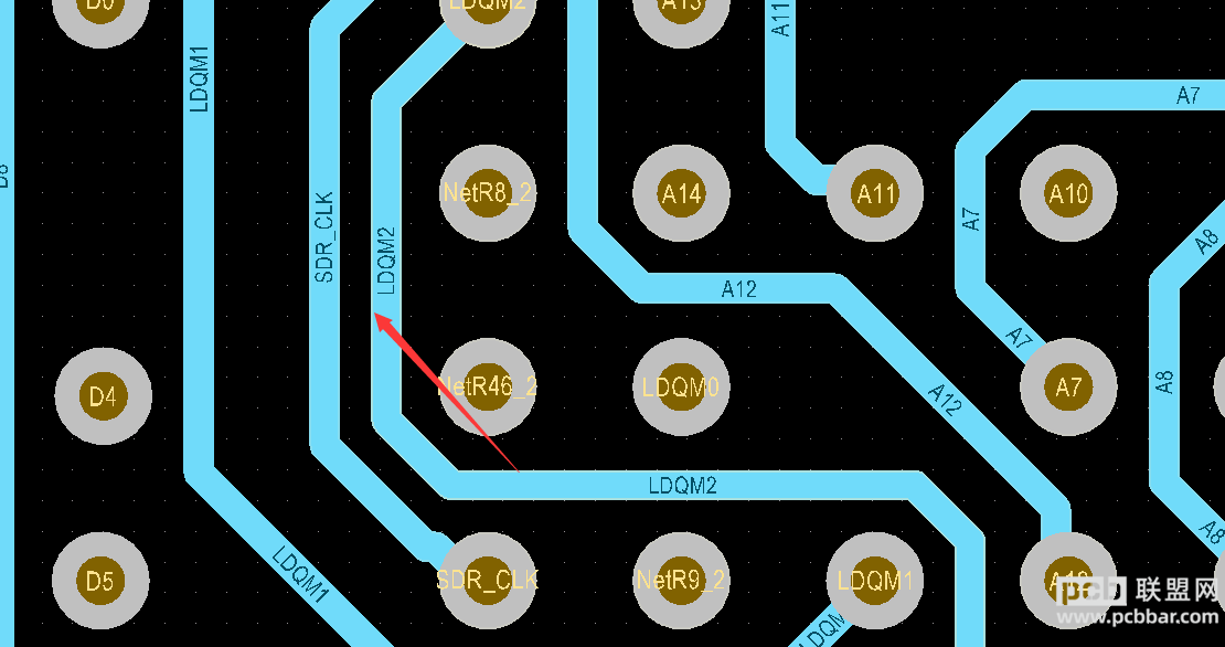

发表于 2019-12-17 15:03:14 | 显示全部楼层
建议设置一个3W的间距规则
时刻注意3W的问题

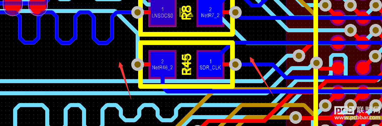

发表于 2019-12-17 15:06:34 | 显示全部楼层
打孔换层的地方能加上GND孔的可以加上GND孔
