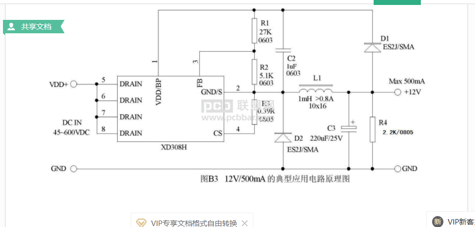

原理图上 普通电感上面加一横 代表什么电感
图中的L1电感

这个电路中应该是磁芯电感。没记错的话其符号规定是,没一横是空芯电感,加一横是铁芯电感,加一虚线是磁芯。

说的对,是这样
