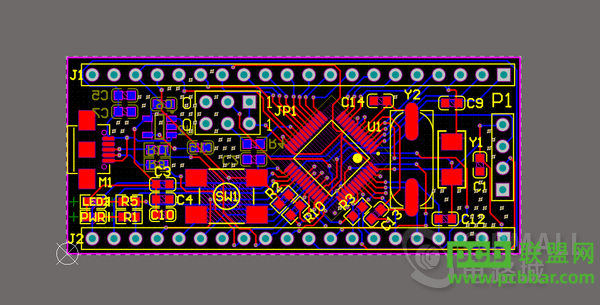

STM32最小系统硬件组成详解
0组成: 电源 复位 时钟 调试接口 启动
1、电源 : 一般3.3V LDO供电 加多个0.01uf去耦电容
2、复位:有三种复位方式:上电复位、手动复位、程序自动复位
通常低电平复位:(51单片机高电平复位,电容电阻位置调换)
上电复位,在上电瞬间,电容充电,RESET出现短暂的低电平,该低电平持续时间由电阻和电容共同决定,计算方式如下:t = 1.1RC(固定计算公式) 1.1*10K*0.1uF=1.1ms
需求的复位信号持续时间约在1ms左右。
手动复位:按键按下时,RESET和地导通,从而产生一个低电平,实现复位。
3、时钟 : 晶振+起振电容 +(反馈电阻MΩ级)
如使用内部时钟:
对于100脚或144脚的产品,OSC_IN应接地,OSC_OUT应悬空。
2)对于少于100脚的产品,有2种接法:
i)OSC_IN和OSC_OUT分别通过10K电阻接地。此方法可提高emc性。
32.768KHZ:
可选择只接高速外部时钟8MHZ或 既多接一个32.768MHZ的外部低速时钟。
32.768KHZ时钟作用: 用于精准计时电路 万年历
通常会选择32.768KHz的晶振,原因在于32768=2^15,而嵌入式芯片分频设置寄存器通常是2的次幂的形式,这样经过15次分频后,就很容易的1HZ的频率。实现精准定时。用于精准计时电路 万年历
晶振:一般选择8MHZ 方便倍频
有源:更稳定 成本更高 需要接电源供电 不需要外围电路 3脚单线输出
无源:精度基本够 方便灵活 便宜 最大区别:是否需要单独供电 无源晶振需要外接起振电容
STM32F103C8T6.zip
1.88 MB, 下载次数: 70522
原理图+PCB
