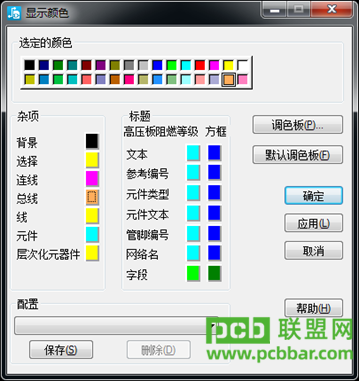

执行菜单命令 设置→显示颜色(或者直接在原理图页面按快捷键Ctrl+Alt+C),弹出如图1-1所示界面。
1-1 显示颜色对话框
在此界面中可以进行颜色设置选项,如果需要修改颜色,在“选定的颜色“区域内选取一个颜色后,然后在“杂项“或”标题“栏区域下的内容框前更改颜色就可以了。
可以对自己喜欢的一个颜色配色进行保存,以后在其他的原理图上都可以调用这个颜色配置。如果要恢复到系统默认的颜色,点击”配置“框内 default(默认)选项就可以了。
