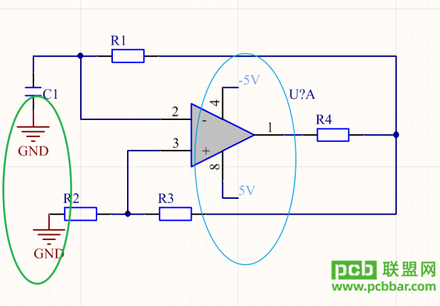

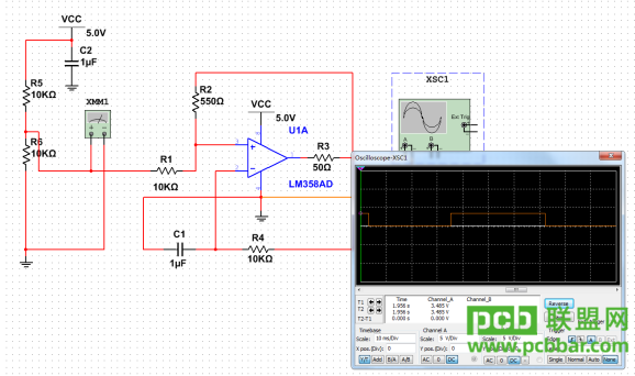

双路运放供电变单路运放供电
这里说一下运放的偏置电压的问题,也就是说我们的电源的供电的电位的确定,其实就是一个参考基准点的设置,我们看下我们的双路运放的供电。
我们在这里我们的参考点的位置就是我们的0电位进行参考设置。如果我们这时候将我们的参考点进行偏移,则可以得到对应的偏置的一个单电源供电。
由图 仿真结果可以看出,该电路的仿真的结果如图所示。
