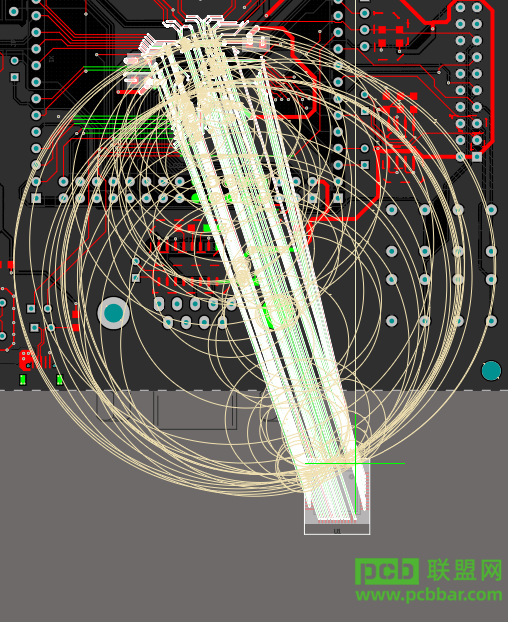

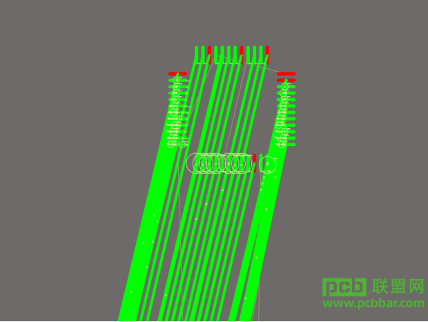

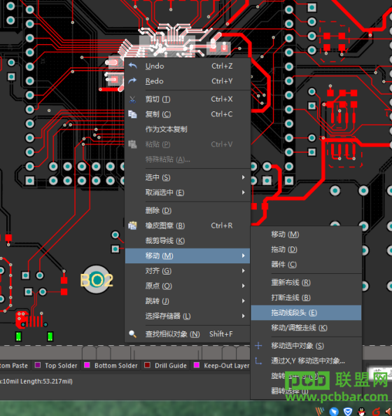

AD19如何进行连接好的线段和一起拖动
首先我们进行我们的元器件的选中
然后我们选中我们的器件之后我们进行快捷键E,调出此界面.
然后选中选中我们的拖动线段头,然后对我们的器件进行点击移动。
此处就是我们的器件的拖动的效果,效果如图所示。
