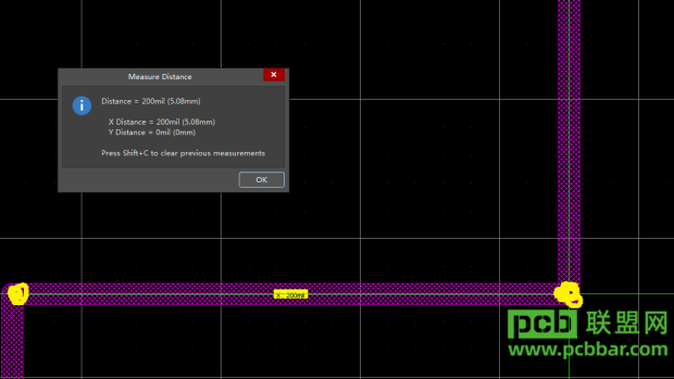

AD19当中测量距离的方式一共有三种方式,分别是CTRL+M,RP,RS。
首先我们进行我们的第一种方式CTRL+M,此类方式是中心到中心的测量。

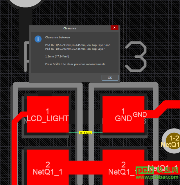

首先我们进行我们的第二种方式R+P,此类方式是边界到我们的边界的方式。

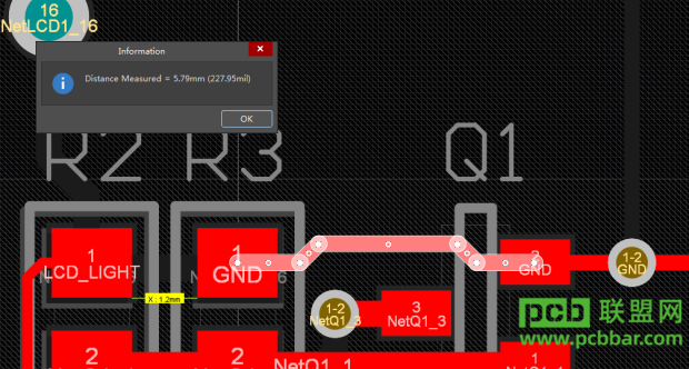

首先我们进行我们的第三种方式R+S,此类方式是我们先要选中我们的对象,以用来测量线的周长。
