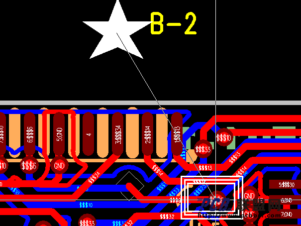

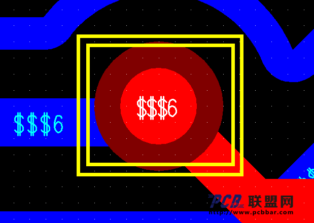

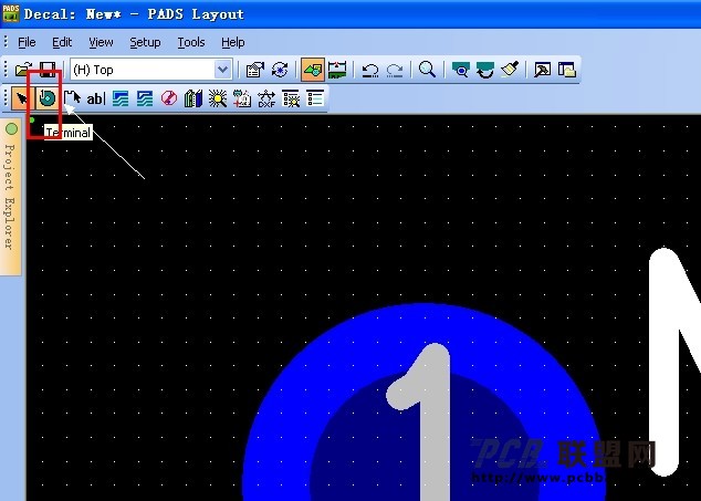

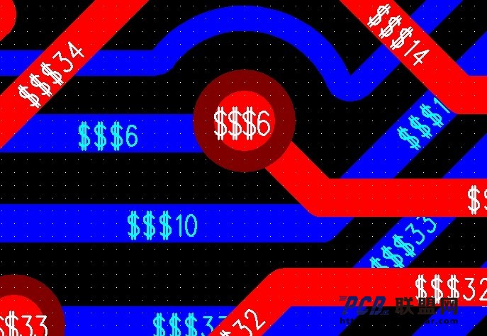

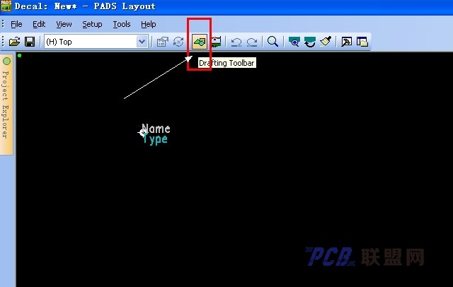

pads layout里面如何添加异形过孔,下面,我们以这个过孔为例子,如果根据工程要求或者其他要求,需要将这个过孔给出异形过孔,那么我在这里教大家怎么做!

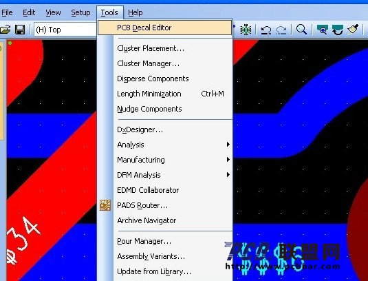

第一步:在TOOLS里面打开PCB DECAL EDITOR

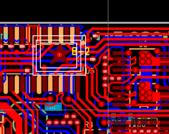

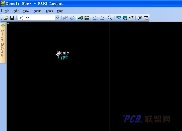

第二步:进入元件编辑界面  如下图:
第四步:点击FRAFTING TOOLDAR第四步D
第五步:
第六步:第
005.jpg 六步
第七步:直接用无模式命令【UMM】用无模
令【UMM
第八步:点击【COPPER】点

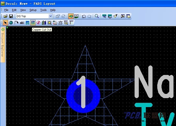

击【COP 007.jpg PER
第九步:先点击M键选择【ASSOCIATE】点击M
选择【
A 008.jpg SSOCIATE

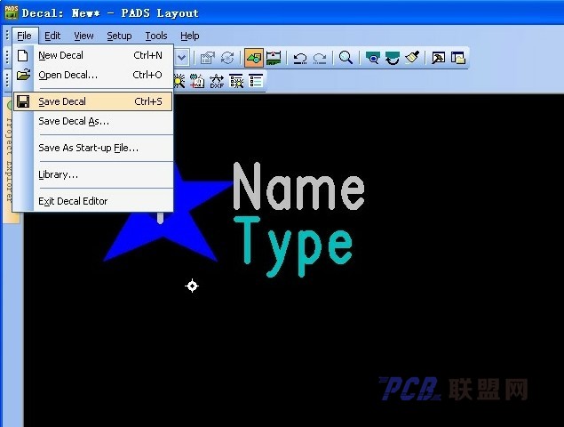

保存做好的异形孔此图是点击【ASSOCIATE】后的效果
第十步:
保存做好的异形孔此图是点击【ASSOCIATE】后的效果根据自己的要求输入保存的名称
011.jpg 求输入保存的名称
返回到PCB layout界面

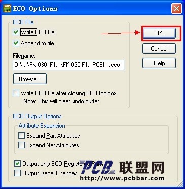

第十一步:点击【ECO TOOLDER】击【
013.jpg ECO T
014.jpg OOLDER
直接点击【确】
直接点击【确定】

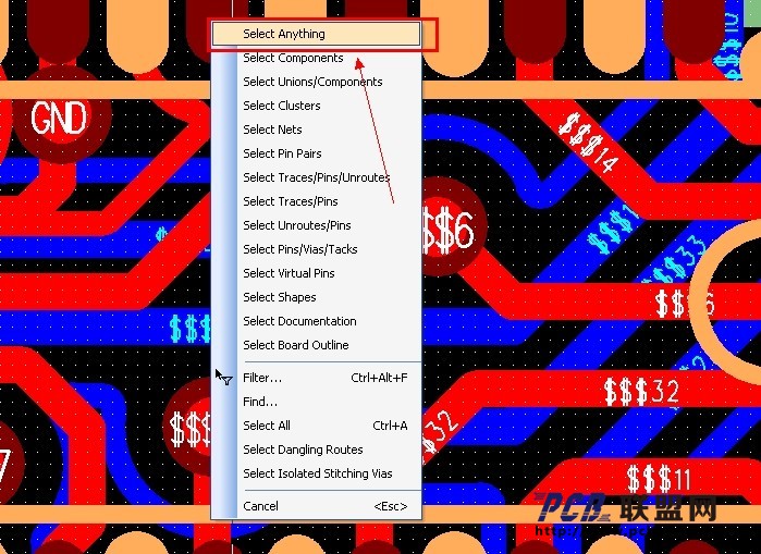

第十二步:点击【M】键  选择【SELECT ANYTHING】第
015.jpg 十二步:
第十三步:删除需要更改的VIA

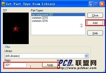

第十四步:在【ECO】点击【ADD COMPONENT】在【ECO】点击【ADD COMPONENT

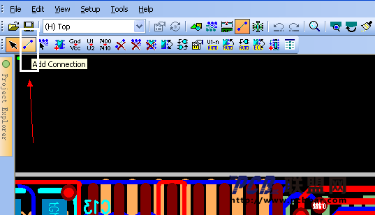

刚才做好的VIA先不要直接放入PCB里面,然后点击【ADD CONNECTION】 把放入LAYOUT界面的VIA链接NTE
如果这里不链接NET  会给在【VERIFY DESIGN】时报错!!!果这里不链接NET  会给在【VERIFY DESIGN】时报错!!!
所有操作都已完成!
