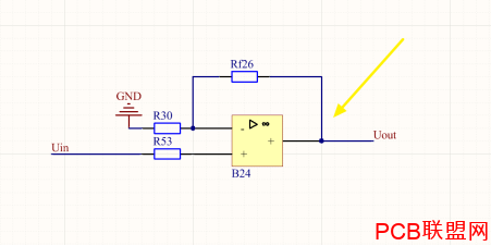

学了PCB之后我发现自己的模电知识又忘得差不多了,今天小编和大家一起重新来学习一下负反馈放大电路的基本要点。
什么是负反馈,负反馈就是为了保证我们的放大电路能够正常在我们的运行范围内工作
挖掘含义就是反馈的信号和我们的放大电路的输入信号相位相反,做减法
什么是正反馈,正反馈的反馈信号和我们的输入信号的相位相同,做加法,这个时候其实很容易出现震荡的出现。
说完了这个我们回到我们的主题来,我们先来看看电压反馈是个什么东东。
电压反馈从放大器输出端取出输出信号的电压,目的稳定输出信号的电压
电压反馈判定:输出信号撤销,反馈没有信号,采样点和输出端是否是在一个点,如果是一个点,属于电压反馈,并联电路输出端。
如何理解电压反馈输出电阻小:利于并联电压处处相等,并联电阻变小来理解。
总结:电压反馈的采样元件是并联输出端,输出电阻小。
我们看到这里输出端是并联反馈出来的;断定是电压反馈
同时输出信号撤销,反馈也没有信号。

发表于 2019-8-1 09:24:23 | 显示全部楼层
从上图看是电压反馈比较电路
