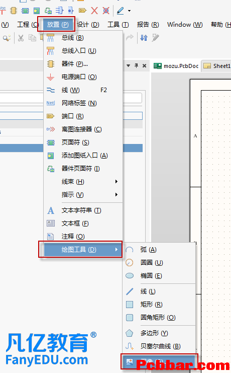

[size=12.0000pt]1. 打开原理图,执行菜单栏命令“放置(Place)”→“绘图工具(Drawing Tools)”→“图像(Graphic… )”,快捷键是:PDG。

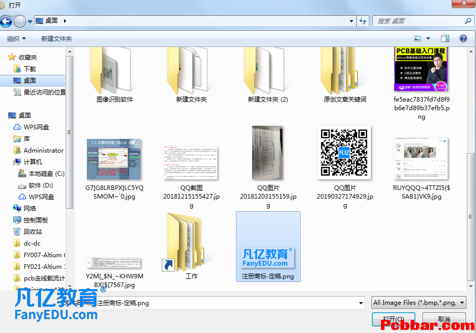

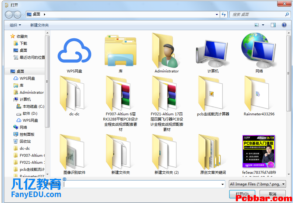

2. 然后在图纸上不同位置单击两次选择放置图片的位置和所占的大小,随即弹出弹出一个选择图片位置的窗口。
3. 选择好图片点击“打开”后,图片即被放置到图纸上。

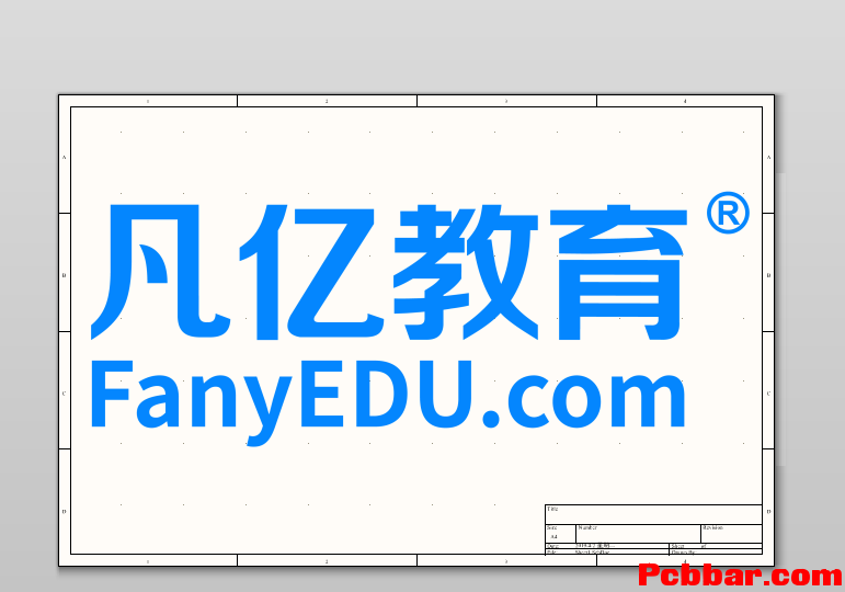

4. 效果如下:
教程如下回复一下即可获取下载
