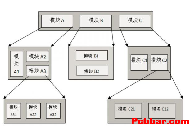

随着电路的日益复杂,电路的设计方法也是趋向层次化结构
1.设计者可以先分别绘制及处理还每个子电路。
2.待相关的子电路完成后,再将它们组合起来继续处理。
3.最后,完成完整电路图。
多页原理图绘制方法
采用垂直分割,而此处的模块也可能是由几个更基础的模块构成,一路延续下去,就形成金字塔型的层次化结构。如下图:

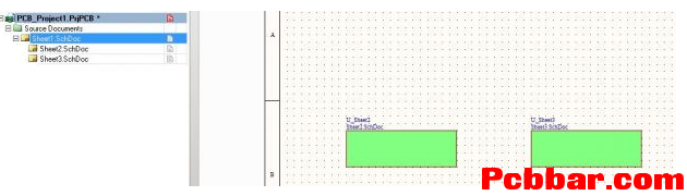

AltiumDesigner里面的形式如下图:
Sheet2Sheet3就是Sheet1的子原理图了,或者说是Sheet1中的一个模块了,那么如何实现这种效果呢,接下来来演示一下:

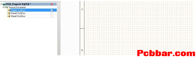

首先,当然要建立几张原理图,一张主图例如Sheet1,以及若干子图或者说是模块电路如Sheet2Sheet3,如下图:

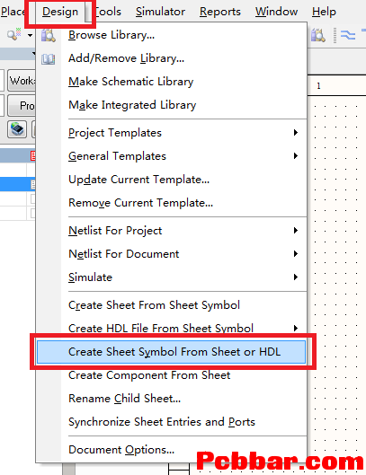

然后,在主图,例如Sheet1中点击菜单栏Designe->Create Sheet Symbol From Sheet or HDL
