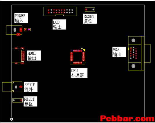

[size=12.0000pt]一、 根据结构图,优先摆放需定位的器件.
二、进行模块化布局。

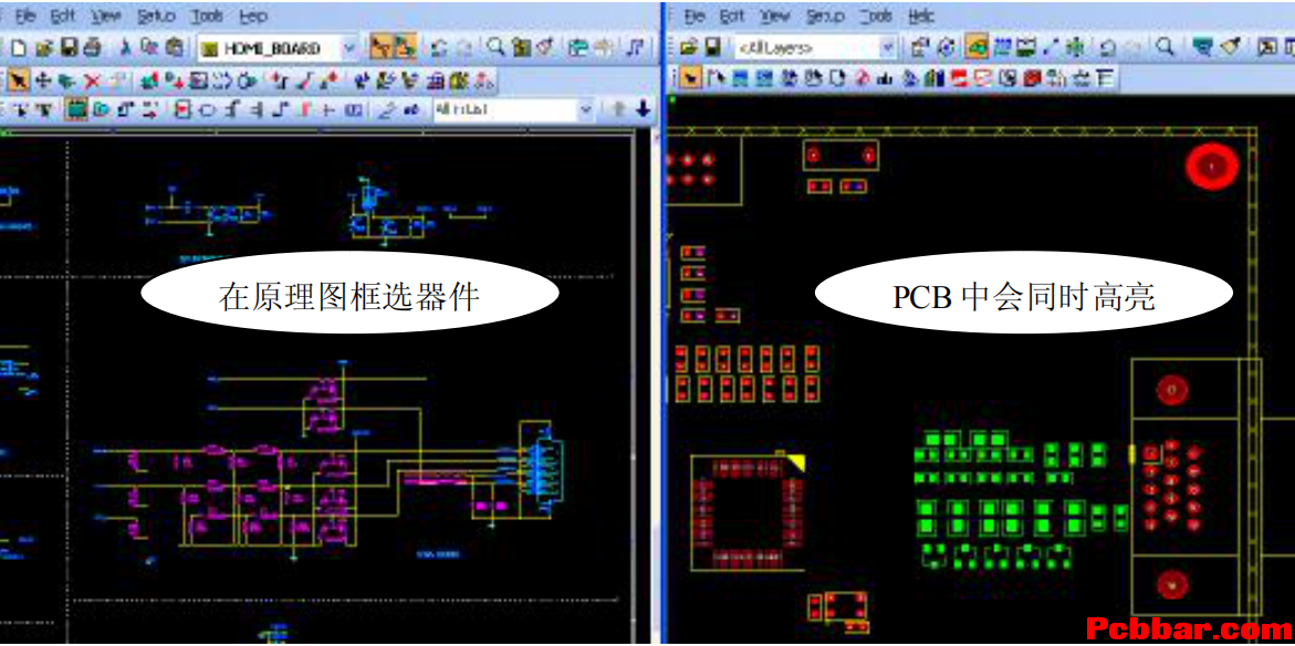

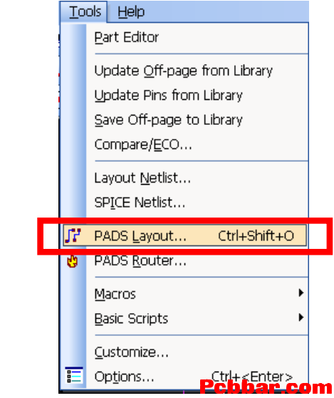

1、在 pads logic 软件界面,执行 TOOLS->PADS layout Link,将 SCH 与 PCB 进行链接。
2. 利用 SCH PCB 的交互,将各电路的器件进行模块化布局.
