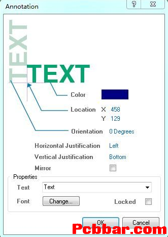

在绘制多张原图图的时候,如何批量修改,或者说修改一个全局变量就能统一修改这个title。步骤如下:
第一步,先放置一个Text,双击显示属性,如下图

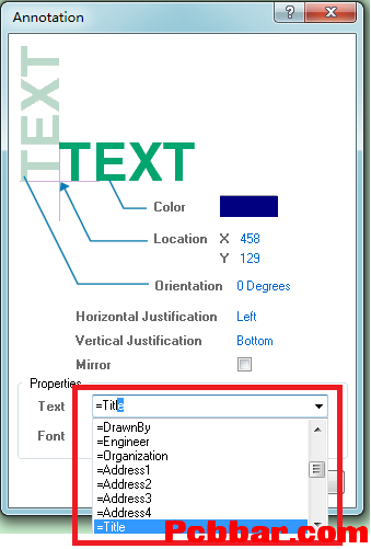

第二步,双击打开设置界面,修改Text选项里面改成=Title,如下图:
