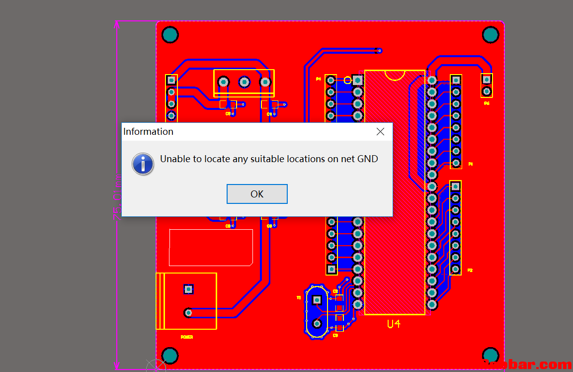

新手刚学用AD,遇到一个问题:添加缝合孔时,总是提示“Unable to locate any suitable locations on net GND”,说是在GND网络上找不到合适位置放孔。

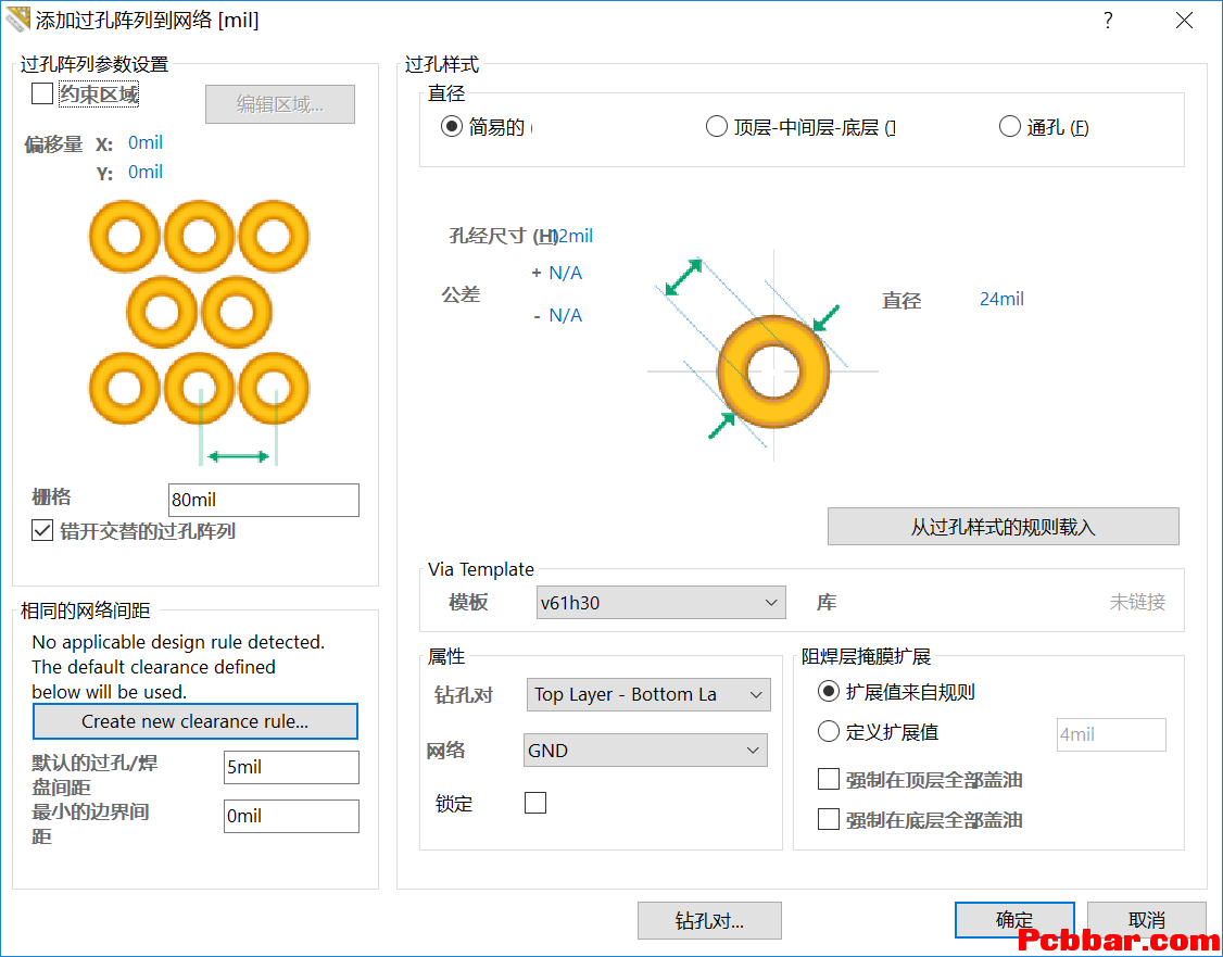

下面是我的添加缝合孔设置

首先需要特别提示的是,使用“给网络添加缝合孔”给整板添加地过孔之前,需要对PCB顶层和底层铺上地铜皮,否则无法添加自动添加地过孔,并弹出下图所示的提示。
