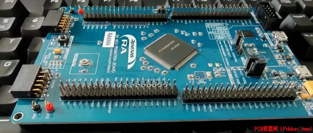

这里结合瑞萨RA6M5系列单片机(野火启明6M5开发板)为大家分享一下IO口的几种模式,以及用寄存器点亮LED。

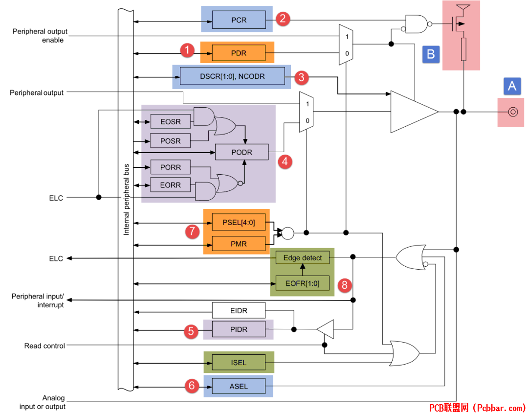

RA6M5、RA4M2、RA2L1这三者的IOPORT模块框图结构是基本一致的。
以RA6M5为例,下图是RA6M5的外设IOPORT的功能结构框图,标有字母A处表示的是芯片实际引出 IO引脚。
接下来我们对IOPORT外设的结构框图进行分析,将不难得出IOPORT有如下几种工作模式:
通用输入输出(GPIO)模式
输入模式(浮空/上拉)
输出模式(推挽/开漏)
模拟输入功能模式
复用功能模式
2.1
IO端口方向
见图中标注①处。
PDR(Port Direction Register)是端口方向寄存器,它控制端口的GPIO方向。当IO引脚需要控制输出高电平或者低电平时,可设置引脚的GPIO方向为GPIO输出;而当需要读取IO引脚的电平时,可设置引脚的GPIO方向为GPIO输入。
2.2
IO输入上拉控制
见图中标注②处。
PCR(Pull-up Control Register)是上拉控制寄存器,它控制IO引脚的GPIO输入是否使能上拉。当设置为允许上拉时,实际上会使得图中字母B处的弱上拉电阻连接到VCC电源正极,从而使得引脚处于弱上拉输入模式。需要注意的是,当引脚的GPIO方向被配置为“输入”时,才可以设置使用弱上拉电阻。从上图还可以看出,RA6M5的IO端口是没有下拉电阻的。
2.3
IO驱动能力和开漏输出控制
见图中标注③处。
DSCR(Port Drive Capability Register)是端口驱动能力寄存器,它控制IO引脚的驱动能力。驱动能
力指的是IO驱动的电流强度和IO的最大翻转速率。
NCODR(N-Channel Open-Drain Control Register)是开漏输出控制寄存器,它控制IO引脚是否使能开漏模式。当引脚的GPIO方向被配置为“输出”时,可以配置IO引脚输出的模式是推挽输出还是使能开漏输出。
2.4
IO端口输出数据
见图中标注④处。
这部分看似比较复杂,但是实际上EOSR、POSR、PORR、EORR的箭头最终都指向PODR,这意味着操作EOSR、POSR、PORR、EORR这些寄存器,实际上将最终操作的是PODR寄存器。
图中PODR(Port Output Data Regist)是端口输出数据寄存器,它控制GPIO引脚输出的电平。当引脚的GPIO方向被配置为“输出”时,可以配置引脚输出高电平或者低电平。
图中EOSR(Event Output Set Register)是事件输出置位寄存器(该寄存器我们暂且忽略它)。
图中POSR(Pmn Output Set Register)是端口输出数据寄存器,它控制GPIO引脚输出为高电平,但却不能控制输出低电平。
图中PORR(Pmn Output Reset Register)是端口输出数据寄存器,它控制GPIO引脚输出为低电平,但却不能控制输出高电平。
图中EORR(Event Output Reset Register)是事件输出复位寄存器(该寄存器我们暂且忽略它)。
2.5
IO端口输入数据
见图中标注⑤处。
PIDR(Port Input Data Register)是端口输入数据寄存器,可以通过它读取GPIO引脚的电平状态。
当引脚的GPIO方向被配置为“输入”时,程序可以读出输入引脚的电平是高电平还是低电平。
2.6
模拟输入模式
见图中标注⑥处。
ASEL(Analog Input Enable)是模拟输入选择控制位,可以通过它来将引脚配置为模拟输入模式。
当使用ADC功能时,需将引脚配置为模拟输入模式。
2.7
端口模式控制和外设复用选择
见图中标注⑦处。
PMR(Port Mode Control)是端口模式控制位,可以通过它来将引脚配置为GPIO输入/输出模式,
或者配置作为复用外设功能引脚。
PSEL(Peripheral Select)是外设复用选择,可以通过它来选择将引脚连接到某一个外设功能上。
2.8
IO边沿检测与中断
见图中标注⑧处。
EOFR(Event on Falling/Event on Rising)是事件触发选择,可以通过它来让引脚检测边沿信号,如果检测到指定信号将触发一个事件。
ISEL(IRQ Input Enable)是IRQ输入使能控制位,可以配置是否产生中断。

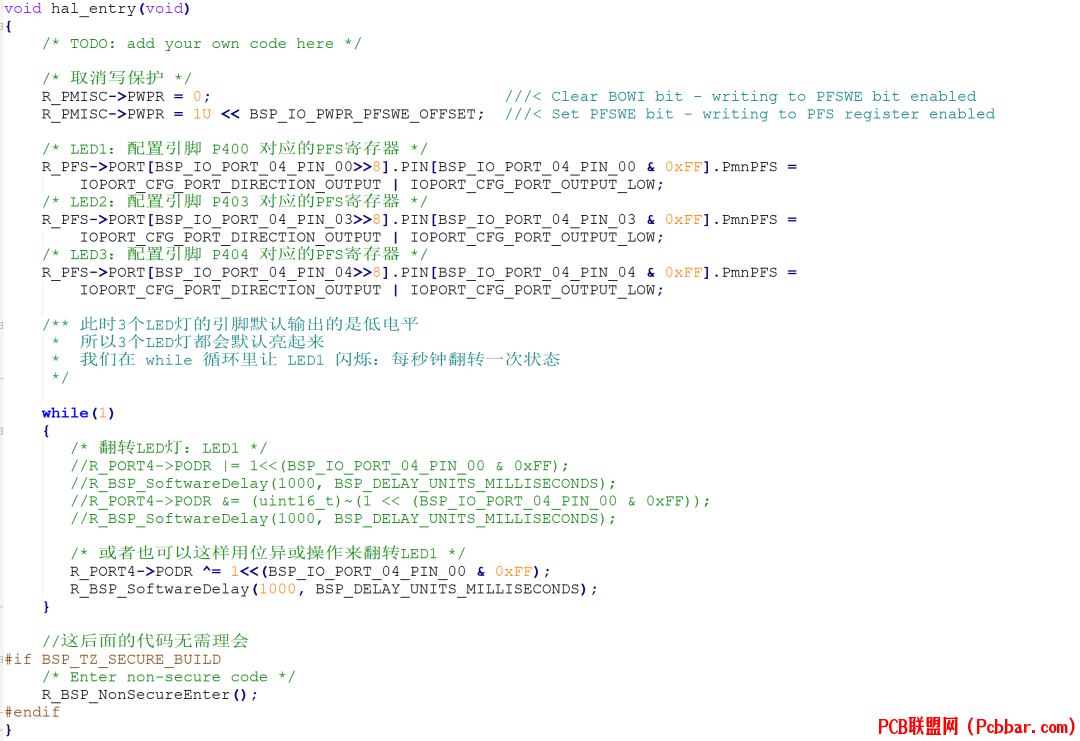

用寄存器点亮 LED 灯
上面已经讲述的IO端口的几种模式,这里结合e2 studio开发工具给大奖描述一下用寄存器点亮 LED 灯的方法。
首先,用e2 studio开发工具创建一个基础的工程,具体可以参看文章:瑞萨RA8系列教程 | 基于 e2 studio 创建RA8工程。
然后,我们在工程中添加寄存器控制IO(灯)的代码,这里直接附上代码:
前面部分对IO端口进行配置,后面只需要一行寄存器代码即可控制IO(LED灯)翻转:
  • R_PORT4->PODR ^= 10xFF);看到这里,是不是觉得很简单?
