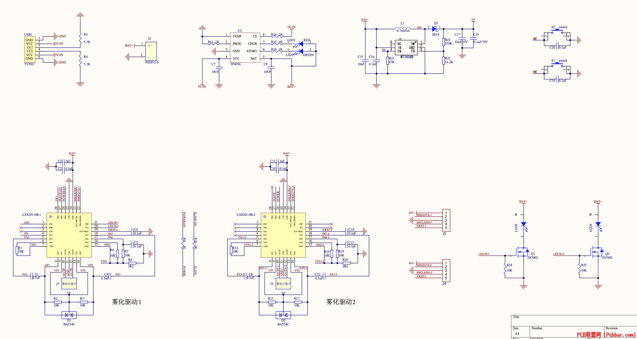

: ?! y" v* o  i- z+ K8 k现有普遍使用的驱动方案1 N' j/ [0 E, T! r# r0 t
目前主流的微孔雾化电路驱动方案是MCU+MOS管+三角电感/升压器的LC振荡电路,在同时驱动两个雾化片工作时,由于受到自身多个离散器件的影响,其不可避免地会导致性能参数波动有差异。  F, H6 M3 Z0 N2 \
8 B  M* {- ~8 L5 E: z集成芯片LX8201-0B驱动方案
. U/ B6 m; G6 W3 G该方案是2025年推出的微孔雾化方案,采用全新集成芯片+外围电路升压的技术路线,与双头加湿器的应用有较高的匹配度。5 a0 n$ C( o8 }
除了其高效率雾化和低成本的优势,该芯片一体集成式的特点很大程度上解决了器件离散性影响,可以很好地实现双头雾化的一致性。
; u9 }2 U7 R# C7 n4 G$ E5 X, b) J! h, j$ X! m
(方案双头雾化加湿器的原理图如下,供参考)1 M: q4 C: s+ o, q3 G, k0 ^% J
