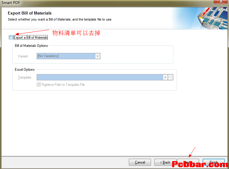

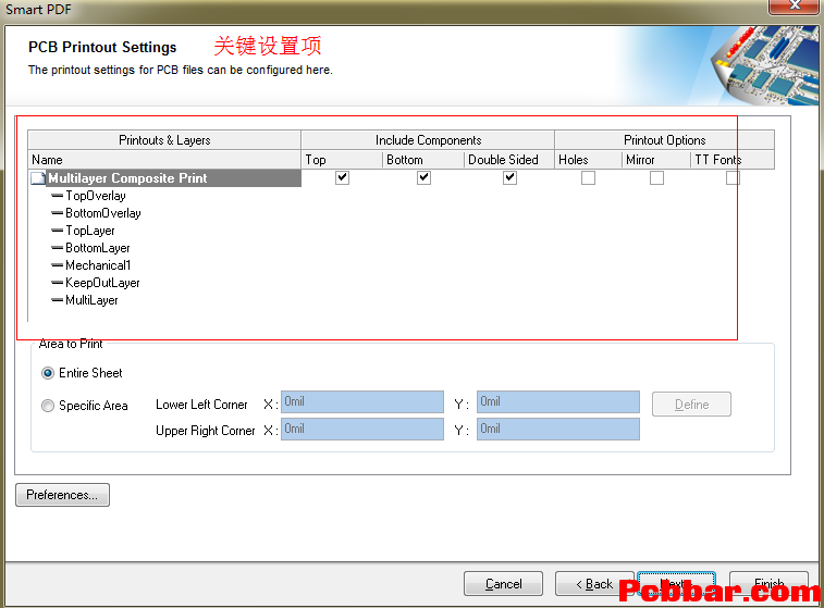

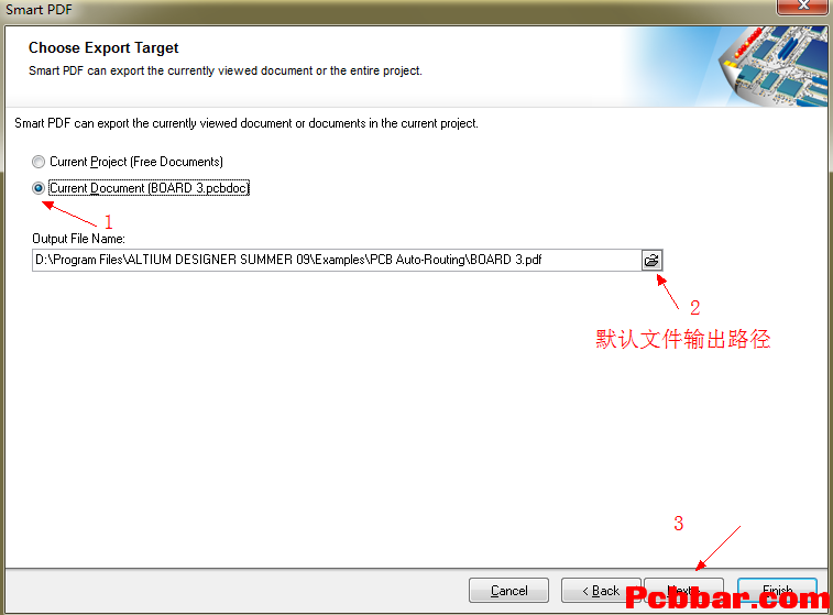

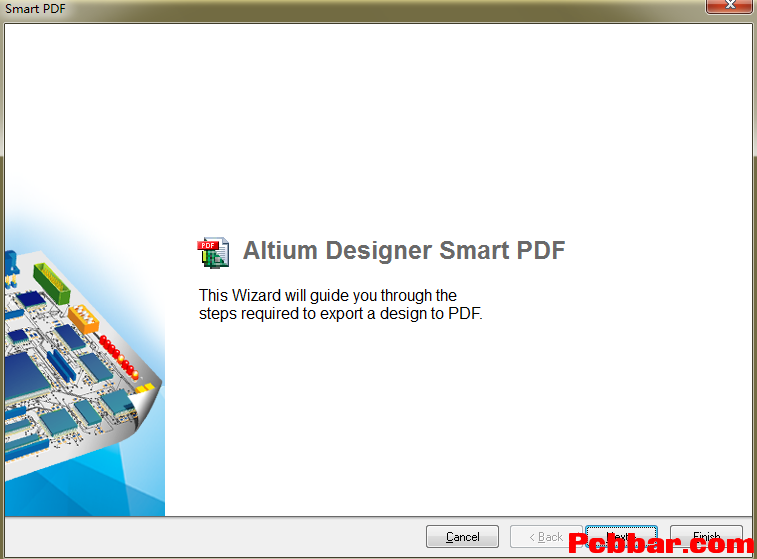

AD中有时为了方便查看文件或者进行器件装配时,会经常打印成纸张进行查看与参考,下面对其文件的打印进行详细介绍:
前期工作:
File——smart PDF…
3、 物料清单可以去掉
4、next,关键设置项
5、生成顶底装配层选项
6、如图所示
7、设置装配层选
