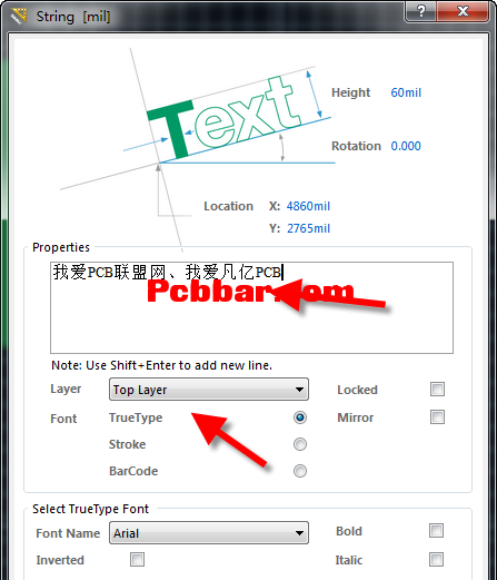

发表于 2018-5-29 22:41:39 | 显示全部楼层 |阅读模式
1、首先执行“Place-String”,正常激活放置字符命令。
2、在放置状态下,执行“Table”键,如图1,在“Properties”属性框中,输入你需要放置的中文文字。
图1 中文字符的放置
3、在“Font”字体格式处选择“TrueType”就可以显示中文了,然后“Font Name”可以选择显示的字体格式。
