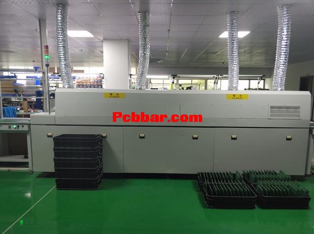

深圳市百立特科技有限公司,主要定位于smt贴片打样,PCBA样板加工,工程试产样品贴片,加急电路板贴片,中小批量SMT贴片加工等样板焊接业务。相比其他工厂,百立特有五大优势:1、高精度配置,合理化的全自动生产线配置和高精度的设备配置有利于保障生产产品的品质。;2、合理化和产线,根据客户产品的类型选择合适的生产线对应生产,有利于降低生产成本。;3、优质化资源,使用最少的人员和优化的工程设计,可随时对应客户订单数量变化。;4、高效性应对,应对客户投诉时拥有完善的应对机制和迅速处理的措施能力。位于石岩的百立特工厂整洁开阔、采光效果极好。

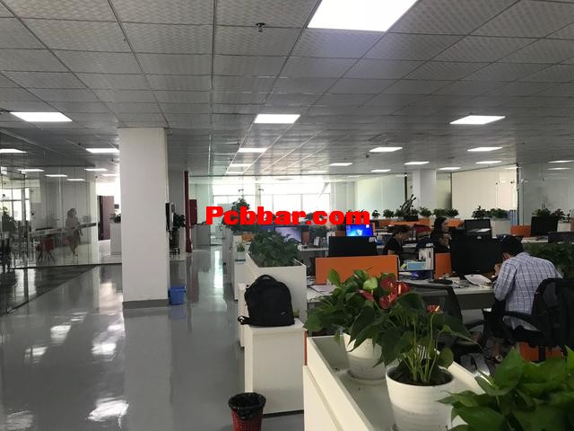

从前台进去,便是宽敞的办公室。

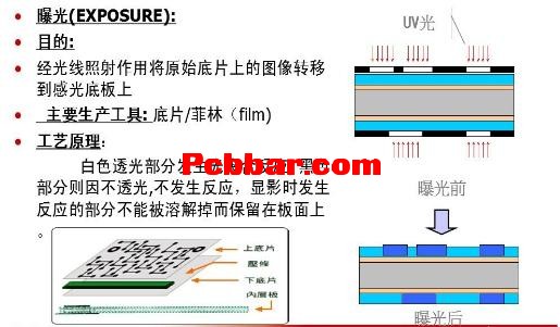

 线路是如何覆盖在铜板上的呢?在暗房中,工作人员将PCB电路图打印在胶片上,经光线照射作用将图像转移到感光底板上,透光部分发生光聚合反应,不透光部分不发生反应,显影时发生反应的部分不能溶解而保留在板面上。显影时,用碱性溶液将未发生聚合反应的干膜冲洗掉,发生聚合反应额干膜则保留在板面上作为蚀刻时的保护层。

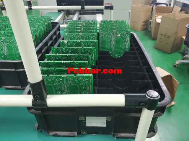

PCB板整齐地码放在一起

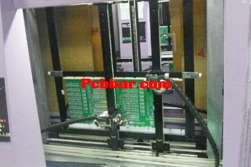

PCB做完表面处理后将合拼大板利用高速锣机分割小板
PCB板飞针测试,检查板子是否有短路或者断路
飞针测试,不需要制作昂贵的治具,用两根探针做x、y、z轴的移动来逐一测试各线路的两端。其优点包括:快速测试开发,成本较低,转换灵活,以及在原型阶段为设计人员提供快速的反馈。通过之前AOI和飞针测试的双重把关,能保证PCB板100%的合格率。
