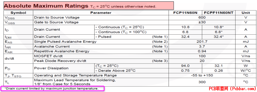

: X/ o" D# h8 R+ q& }- Q' I, b: ^# `MOS管选型主要参数有哪些?选MOS管时主要看以下几个关键参数:Vds(漏源电压)、Id(漏极电流)、Rds(on)(导通电阻)、Qg(栅极电荷)、Vgs(栅源电压)。8 d5 P# v% s/ l* Z" c3 f6 l9 |
( s0 J8 b1 A$ S
实际选型要根据电路的工作电压和电流需求来综合考虑。

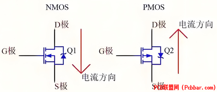

9 V+ M8 ^: T% f  B% |. |8 p' gNMOS与PMOS的区别?简单来说,NMOS导通时电流从漏极流向源极,需要栅极电压高于源极;PMOS则相反,电流从源极流向漏极,需要栅极电压低于源极。NMOS通常导通电阻更小,成本更低,所以应用更广泛。

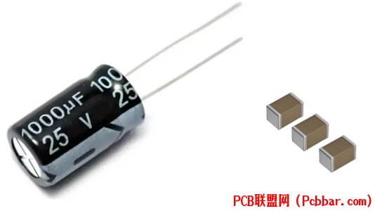

, q/ Q, z: k& S1 o* h3 M4 Q电解电容为什么有极性?瓷片电容为什么没有极性?电解电容内部是化学电解液,反向电压会导致化学反应不可逆损坏,所以必须区分极性。而瓷片电容是物理结构存储电荷,没有化学反应,所以可以双向使用。

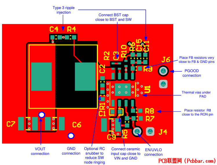

0 `+ l) R8 o% ^0 D' v9 @9 P% ZBuck电路PCB布板注意事项* y/ N+ |" A6 U$ W& V$ G, O! `
1、输入电容尽量靠近芯片Vin引脚, j3 m, w/ v" Q( I0 y0 B, o
2、功率回路面积最小化
2 @; v9 X. W5 ~7 T# E3、反馈走线远离噪声源
' e5 {; K) E: n4、地平面要完整) o3 z* x) y% n; A% g  C

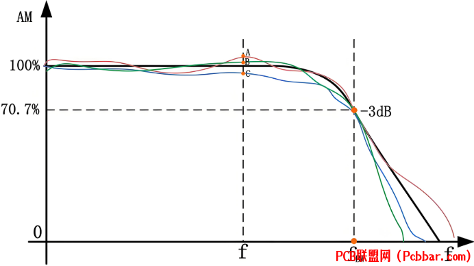

! d9 F5 }8 A* e5 J示波器带宽和采样频率指什么?带宽是示波器能准确显示的最高频率(-3dB点),一般要≥5倍信号频率;采样频率是ADC每秒采样次数,理论上要≥2倍信号频率(奈奎斯特),实际建议4-5倍以上。1 w# d* o% f5 t% U

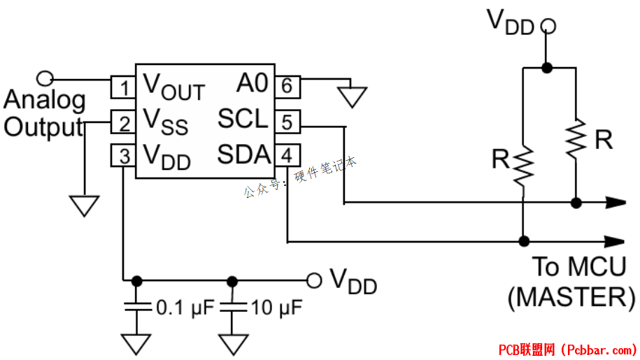

I2C需不需要上拉电阻?为什么?必须加上拉!因为I2C是开漏输出,本身无法输出高电平,靠上拉电阻将总线拉高。阻值一般选4.7k-10k,具体根据总线电容和速度调整。关注公众号:硬件笔记本

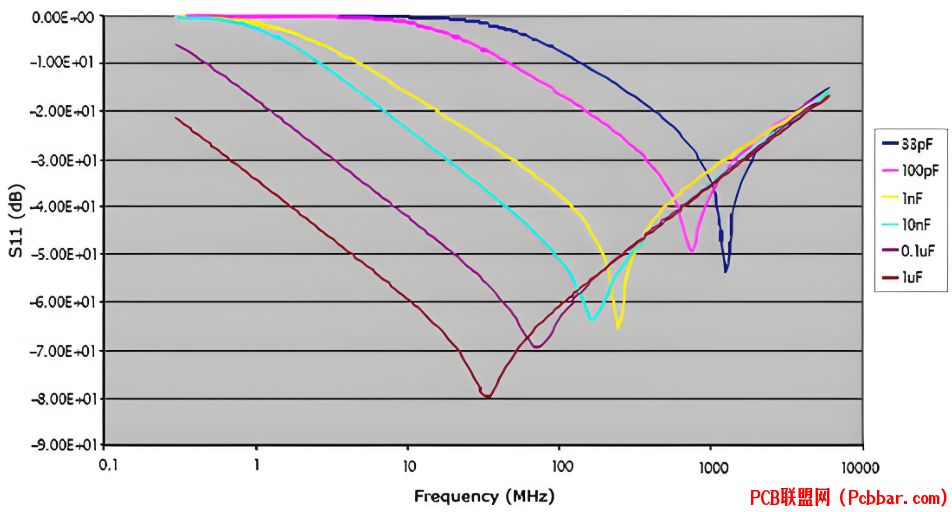

电容的特性是什么?1uF电容通常滤除什么频率?电容通高频阻低频。网上说1uF电容通常用于滤除1K到10KHz频率的信号。! p1 s- J) ?, e9 _- S6 \# e1 e4 w0 k
! u+ k# m" `/ O% b0 Z3 s
% D) [% j* S; g, D+ p1uF电容的滤波频率大约在:f=1/(2πRC),假设R=1Ω,则f≈160kHz。所以1uF常用于滤除几百kHz以下的噪声。同时也要考虑ESR和封装,也会有一定的影响,所以我们一般都是大小电容配个滤除更宽频率范围内的波形。; m# y! b0 D' P' Y- W" g  d

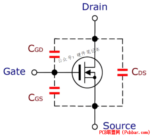

寄生电容是什么?如何消除?寄生电容是导体间非故意形成的电容,也叫杂散电容。寄生电容只能尽量减小,无法消除避免,它是制造工艺决定的,可选用以下方式尽量避免:增加间距、缩短走线、使用屏蔽、选择低介电常数材料等。6 b3 Z  Q) U* T1 O5 m7 x

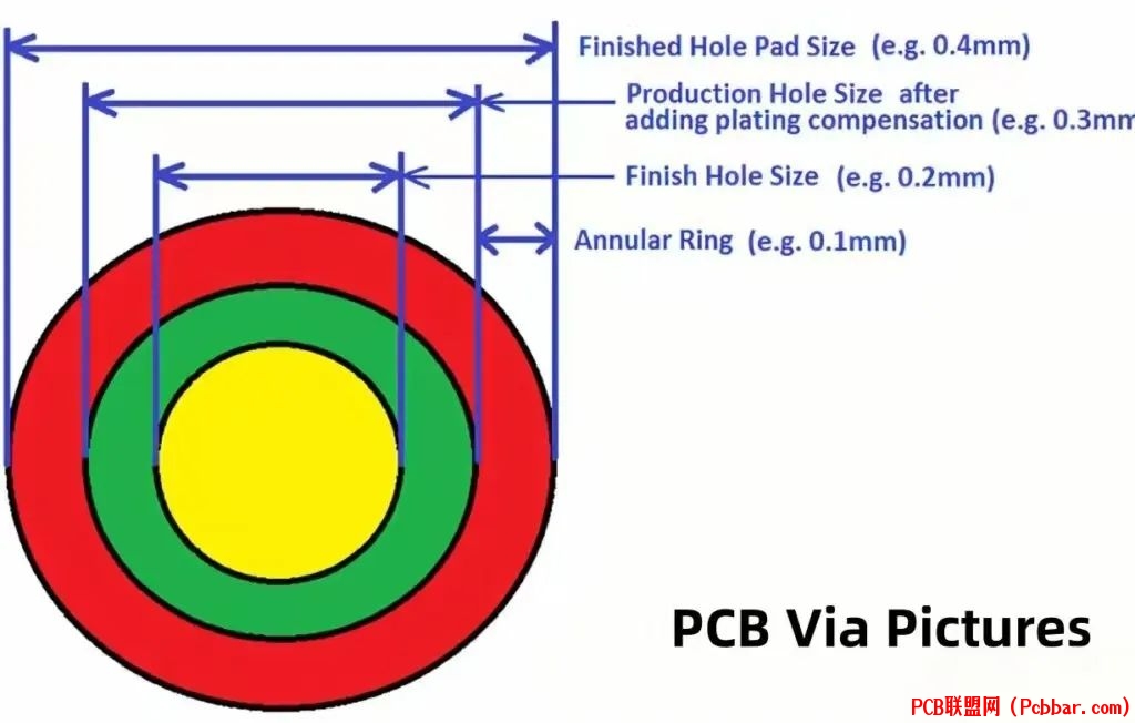

6 s$ s( N( K$ i+ E. t过孔的寄生参数及其影响过孔主要有两个寄生参数:寄生电感和寄生电容。寄生电感会增加信号的传输延迟,并在过孔处由于阻抗不连续导致信号反射。寄生电容会延长信号的上升时间,导致电路速度降低。
- r! [" q: ^8 X4 Q  Z. C0 V
# I5 f  i9 l3 i  f还有包括包括:引起信号反射、降低电源完整性、增加EMI问题等。

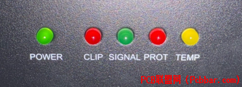

      @1 I& G, _' c" \5 {6 [9 Y产品设计中,LED颜色选择建议当产品设计没规定指示灯颜色时,按这个顺序选准没错:. N/ x" n/ C; T) x1 p" f; l+ [9 v
    9 u  \1 ?/ ~4 R& i% L2 [
    1、红色:电子产品的"急救灯"
    $ ^8 }/ P: x5 F9 O, }1 @? 最显眼,老远就能看见4 m/ c9 F8 J. s" y
    ? 专门用来报错/报警(比如电源挂了、系统崩了)
    4 ~3 j$ o1 G2 n( E1 f2 a0 |2、黄色/橙色:设备的"温馨提示"8 h0 C+ E: h, l6 B8 N8 @  {1 @& k
    ? 比红色温和,比绿色显眼
    5 u  s+ O* ^  S? 适合表示待机、需要维护等提醒状态: t3 I+ K  L( ^3 p) j
    3、绿色:经典的"OK灯"
    5 {* z( T1 W$ @& m2 J? 表示通电正常、运行良好
    3 `4 _+ [. i8 \+ x4 ?4、蓝色:科技感的"正常指示灯"
    # r* D0 u( ?: ~3 y? 表示一切运行正常7 e9 Y$ Y; r# t1 l1 I# @
    ? 一般应用场景用的比较少

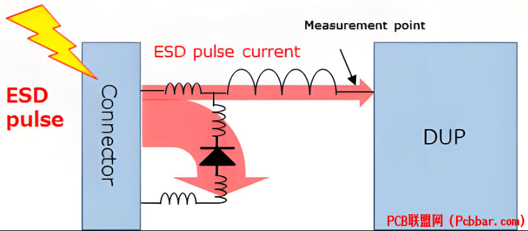

    为什么手持设备要加ESD器件?因为手持设备经常被人体接触,人体静电可达数kV,会损坏敏感芯片。ESD器件能在纳秒级将高压泄放,保护内部电路。
