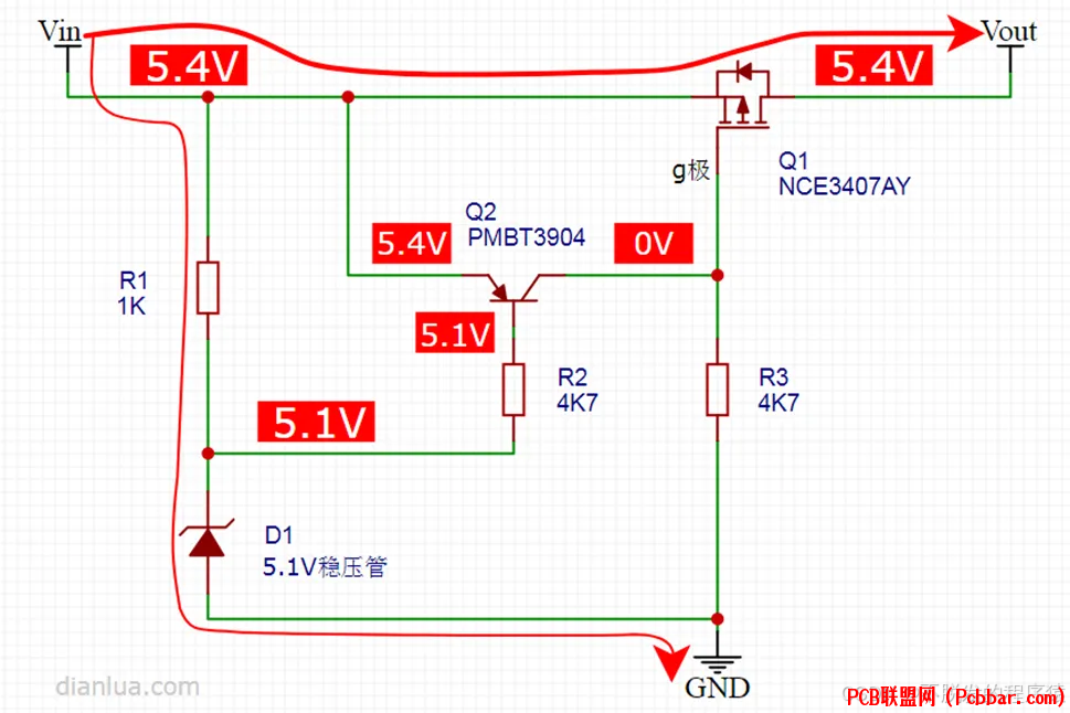

5.1V ≤ Vin 8 g7 k: {& }/ E8 Z. C! e; K
( w7 u- F6 l# B. x' e
以Vin = 5.4V为例:
. ]+ g2 z" x+ @3 w. r$ O
  • D1:导通,将Q2基极电压钳位在5.1V。
  • Q2:Vbe = 5.1V - 5.4V = -0.3V,PNP三极管需Vbe
  • Q1:栅极仍通过R3拉到地,Vgs = 0V - 5.4V = -5.4V,Q1导通。
  • 输出:Vout = 5.4V,正常供电。8 T4 T+ H9 S$ V% \$ D( i

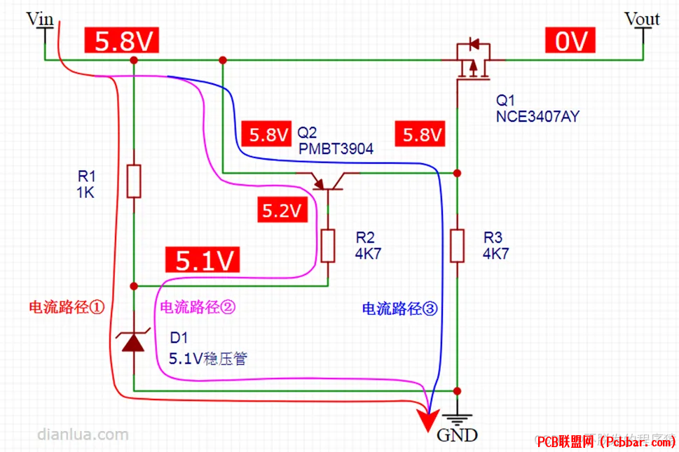

    Vin ≥ 5.7V
    - L' |" p/ n3 L# Z: a
    ; f& l, N/ T( D  i) j
    以Vin = 5.8V为例,存在以下电流路径:- C3 `! Z1 x0 j/ V7 a
  • 红色路径:通过R1和D1。R1两端电压为5.8V - 5.1V = 0.7V,若R1 = 1kΩ,电流约为0.7mA。
  • 粉色路径:Q2的Vbe = 5.1V - 5.8V = -0.7V,低于-0.6V,Q2导通并饱和。
  • 蓝色路径:Q2导通后,Q1栅极被拉到接近Vin,假设Q2饱和时Vce ≈ 0.2V,栅极电压约为5.6V。若R3 = 4.7kΩ,电流约为5.6V / 4.7kΩ ≈ 1.19mA。3 K/ u+ _" X# k3 v; c' [
    此时,Q1的Vgs ≈ 0V,P沟道MOSFET关闭,Vout断开,保护负载。# O0 i8 J; h1 ~& D* H% f
