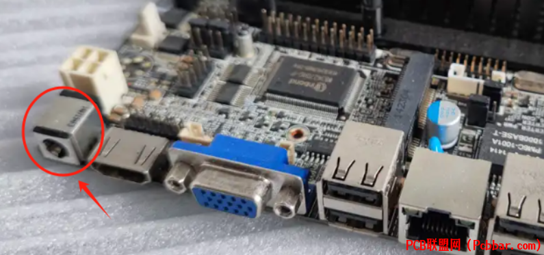

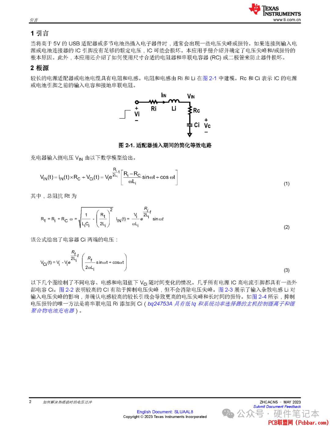

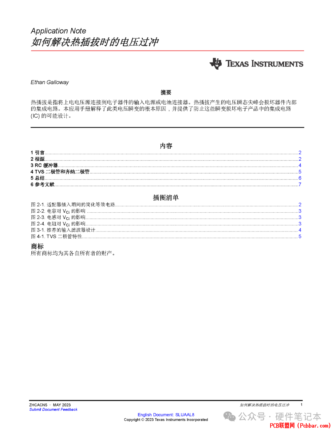

0 t/ H( L) a7 B, A) S; q大家好,我是王工。今天要和大家聊一个看似简单却处处埋坑的技术问题——热拔插。别看它操作简单,一不小心就能让你的设备"当场暴毙"!
0 o: s' n/ D2 G4 |. ^# s热拔插到底有多危险?+ [0 [! k3 I4 v9 m

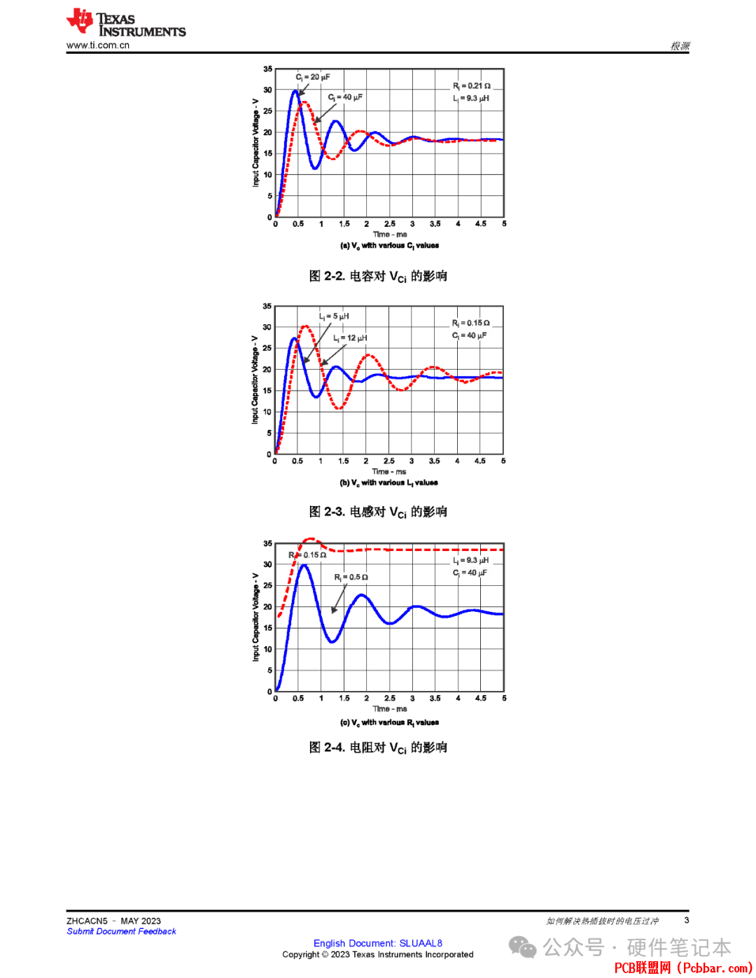

) B' I1 d  S' u! J( l* kTI官方定义说得很清楚:"热插拔是指将上电电压源连接到电子器件的输入电源或电池连接器"。但就是这个看似普通的操作,会产生致命的电压瞬态尖峰——瞬间几十伏的高压,分分钟击穿你的芯片!
1 {) m, Z( ^! a9 i) ^(是不是突然想起那些莫名损坏的设备?有没有可能是因为热拔插呢?)5 o+ o9 A8 z- a; H- c6 N

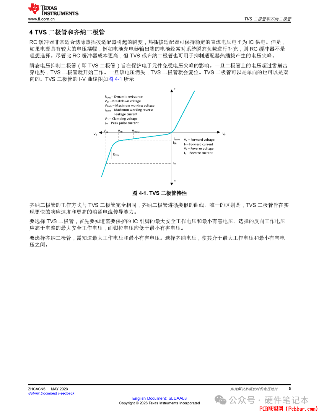

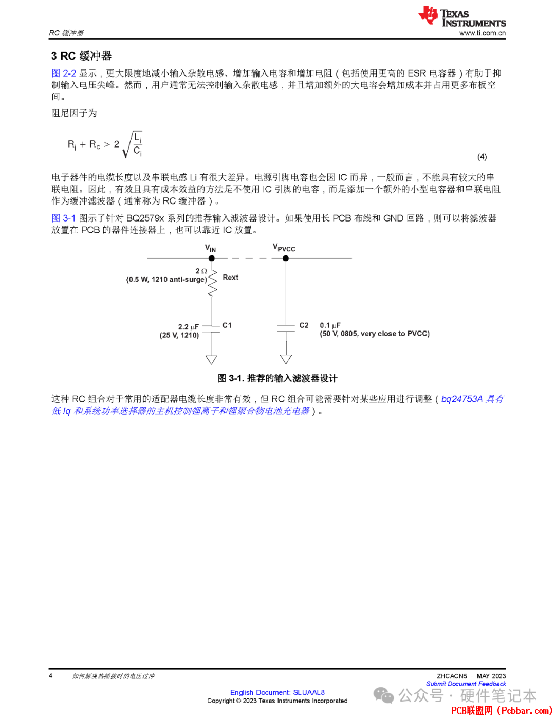

为什么会有这个致命问题?以及如何见招拆招?,TI文档给出了三大绝招,请往下看:# H  K! j# Q6 {8 ~: K
