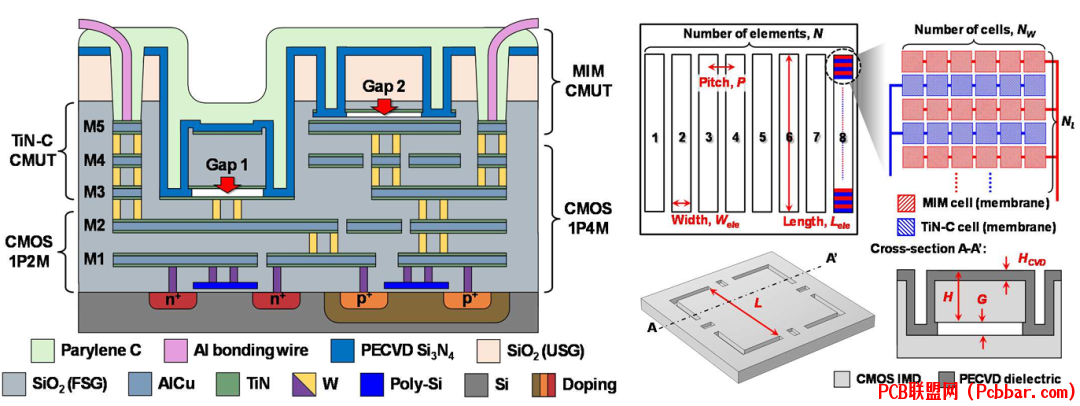

图1展示了所提出的CMUT芯片结构的横截面视图及详细材料层。图2说明了CMUT阵列的交错设计和几何参数定义。7 y) q! Q7 N6 m6 j; K; n
3 |: ]8 q& G0 m
1/ C$ R0 o- S$ V0 `
结构与设计
0 r# }% G" ^) n* w* F: g, H* H* X双间隙CMUT阵列具有两个不同的传感间隙 - 180纳米(MIM)和400纳米(TiN-C),采用标准0.18微米CMOS工艺制造。这种创新设计使用不同的牺牲层(CTM和Metal-3)实现不同的间隙距离。阵列由八个单元组成,每个单元包含6x27个MIM和6x27个TiN-C薄膜,呈交错排列。& W3 {0 S* {$ x
! f9 z& m6 A7 e+ e图2展示了双间隙CMUT阵列的实物照片、显微镜图像和FIB切割图像,包括两种间隙距离的横截面视图。# P8 G4 e, `# \! |# d4 e& F

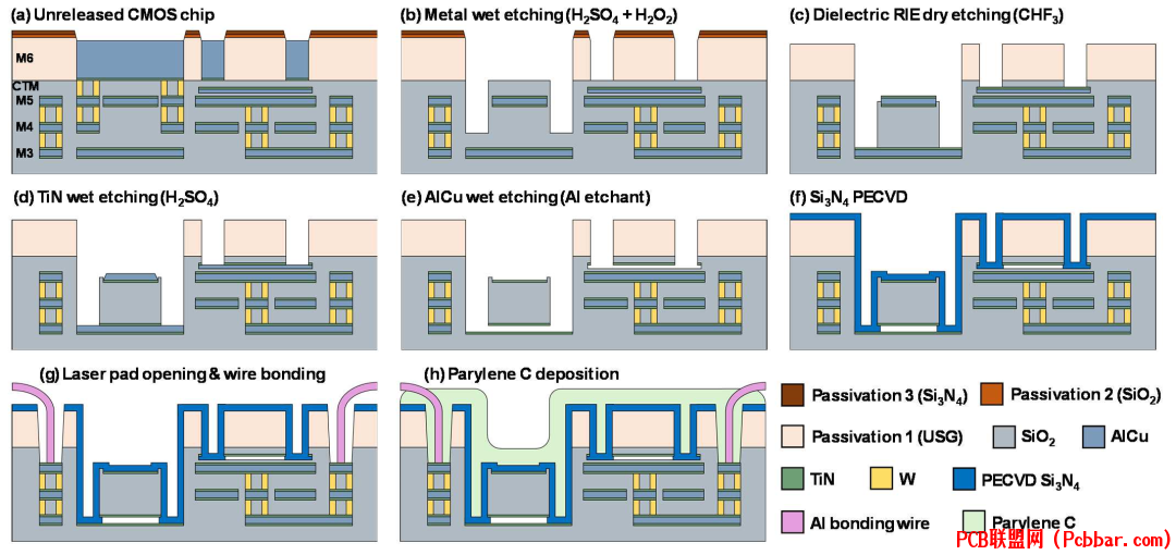

" T" E& b) s3 e/ ~9 Y4 ^: Y0 ^& g制造工艺# M; l& W/ }; A1 X
制造工艺采用台积电0.18微米1-Poly-6-Metal射频CMOS平台。工艺始于使用食人鱼溶液进行金属槽蚀刻,随后进行反应离子蚀刻以暴露牺牲层。通过去除铝铜合金形成传感间隙,并沉积PECVD氮化硅进行间隙密封。最后步骤包括激光焊盘开口、金属线键合和帕里伦C沉积用于封装, ]* Z8 K- v8 u( g& S
9 Q- H/ S3 q6 }# U  L
图3展示了完整的制造工艺流程,从未释放的CMOS芯片到最终的帕里伦C沉积,详细显示每个关键步骤。

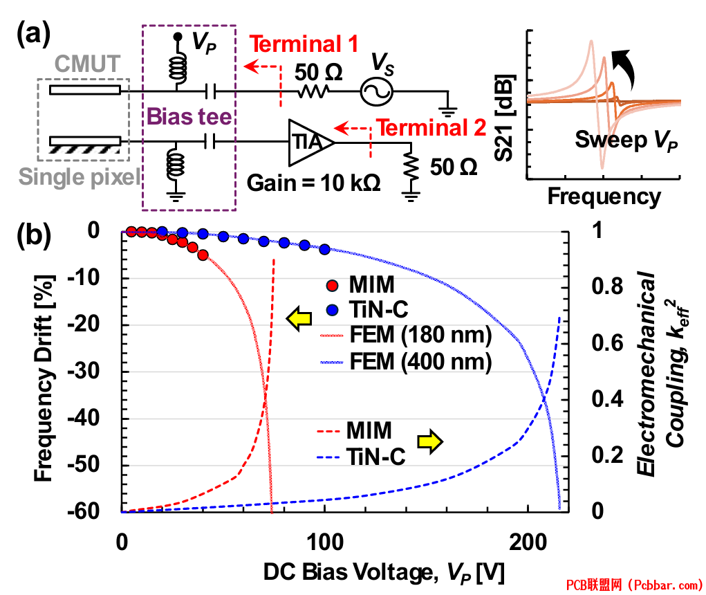

( c4 c" `5 U3 O0 H* F1.机电耦合强度
) S' c5 P$ @+ x- |使用网络分析仪,测量不同直流偏置电压下的谐振频率漂移,以确定机电耦合系数。较窄的间隙在较低直流偏置电压下表现出显著改善的耦合强度。8 E- @. A: m% q2 \, o) }! Y% m
: g+ a1 Q3 i; E" g图4展示了频率特性测量设置及频率漂移与直流偏置电压的关系,包括提取的机电耦合系数。

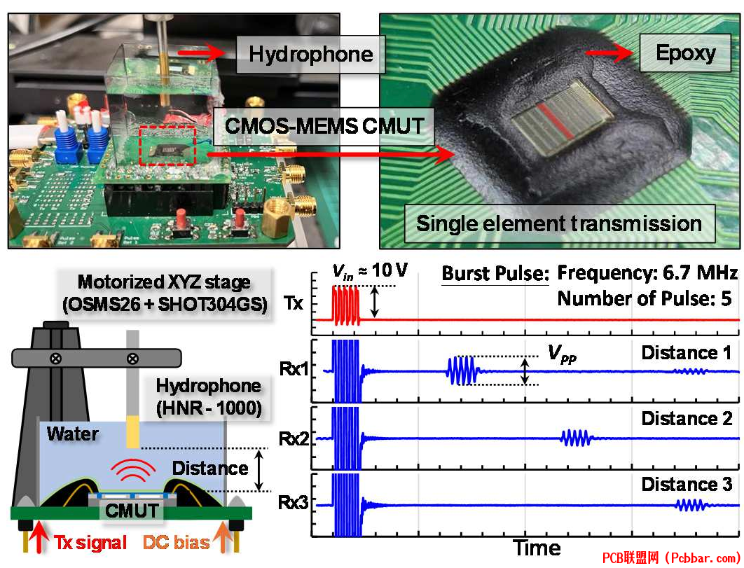

2.水下性能
( S7 a. }- p1 P  L9 t水下测试显示出优异的发射和接收能力。MIM CMUT在35V偏置下实现16.7 kPa/V/mm2的发射效率,而TiN-C CMUT表现出更高的最大输出压力能力。
- ?8 j; F& A  ?/ `
0 q8 }5 S/ I! T% C6 B! v/ m" B! h
* ]% J4 ?# D$ @  {1 K( r5 }: L
图5展示了水下发射测量设置。图7显示了在不同距离和直流偏置电压下测得的水下声压级,以及接收灵敏度测量结果。4 u9 W: C5 N0 ^+ W. B) M# r/ M0 ?4 ~

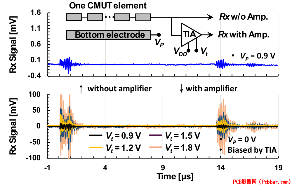

7 A6 u+ \* C3 N3 x6 C线路集成和性能比较1 `* ?3 }. h! R1 g5 y# X% \( F
八个CMUT单元均集成了可调增益跨阻放大器接口线路。集成实现了0.39 mPa√(mW/Hz)的噪声效率因子(NEF),相比先前设计有显著提升。# \5 L! H- O& `, A: j" M: r  h1 l
2 f% E* c3 t. b: x+ E) @
图7显示了有无集成放大器的接收波形。
