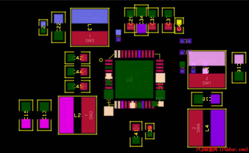

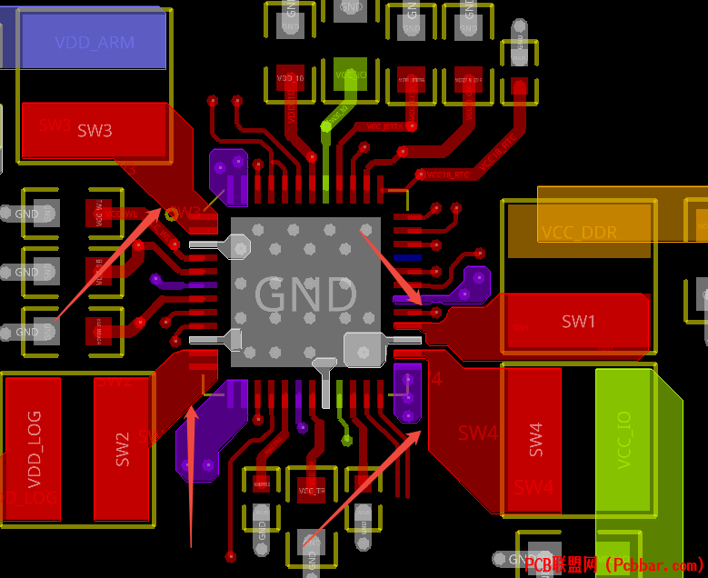

粗略布局 —— 把 4个DCDC元件堆在元件旁边即可
要点1相邻的电感垂直摆放
要点2 元器件离IC远一些,不然不方便手工焊接 & 从DFM 角度,哪怕是电阻电容 也不能贴的太近且IC有些引脚要扇出
要点3(因为顶层铜由于引脚分配而没有空间。因此,要使用底层铜)  底层留一侧,或者留个角,用于散热焊盘的地引出

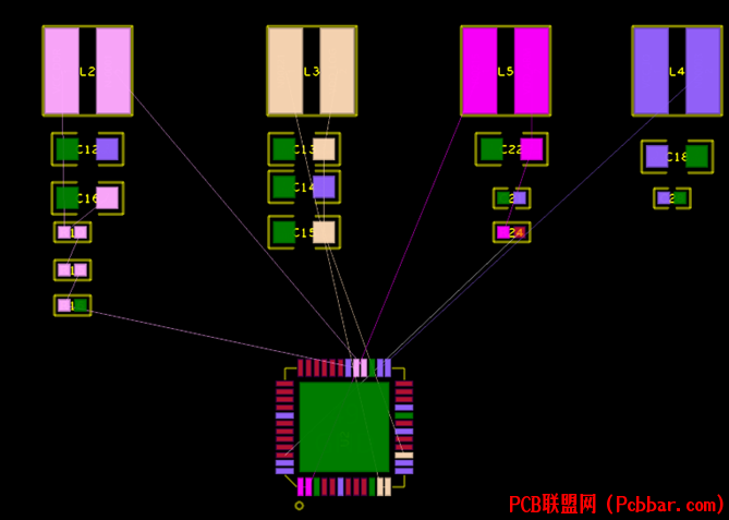

这里有四个通道的DCDC赋予不同的颜色,以做区分(这样就不用到原理图看 哪个通道属于哪个颜色)
颜色 & 合理命名 目的是,区分4DCDC的元件,避免老是回去看原理图,找这个元件是哪个通道的
本例布局提示
提示1VSYS_5V电源输入 是多个方向的——视频中也说了,不是两层板
提示2:正面 空间太紧张。 过孔 无法放在滤波电容之前。∴电容放在底部,使用过孔给 IC引脚供电
提示3:正面 空间太紧张。 QFN具有很大的exposed pad 芯片的地引脚,不向外删除,而是向内连接到exposed pad,减少向外扇出的个数
DC-DC  LDO   走线 & 过孔 的载流分析
50% 裕量
  1个8~12mil孔         = 可放心通过0.5A
   外层(1 Oz) 20mil线宽   = 可放心通过0.5A电流
  内层(0.5 Oz) 40mil线宽  = 可放心通过0.5A电流
空间紧张
  1个8mil孔           = 0.5A
  外层(1 Oz) 20mil线宽   = 1A电流
  外层(1 Oz) 40mil线宽   =2A电流
总结
老师布线速度很快,。   原因就在于良好的布局!
而我花费大量时间,因为对原理图的不熟悉。布局非常慢!

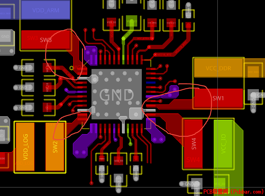

完成的布局
完成的布局

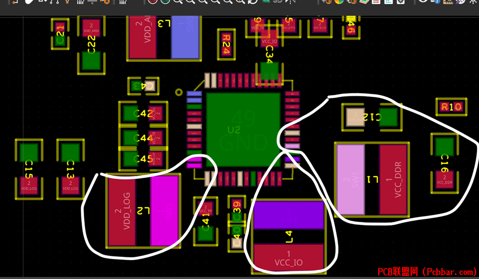

DCDC的输入输出回路
DCDC的输入输出回路
颜色区分4路DCDC
颜色区分4路DCDC
PMU_v23.brd
112.74 MB, 下载次数: 2, 下载积分: 联盟币 -5
V23.1版本
发表于 3 小时前 | 显示全部楼层
设计完成后麻烦压缩一下文件,然后导出一个低版本的给老师,不然文件太大了不好下载
发表于 2 小时前 | 显示全部楼层
1.输入电源这里可以多打一两个过孔
2.拉出线这里打孔

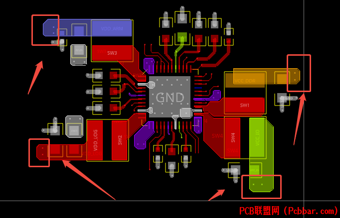

发表于 2 小时前 | 显示全部楼层
加宽输出到电感的铜皮,然后器件尽量对齐
发表于 2 小时前 | 显示全部楼层
输出多打一些过孔

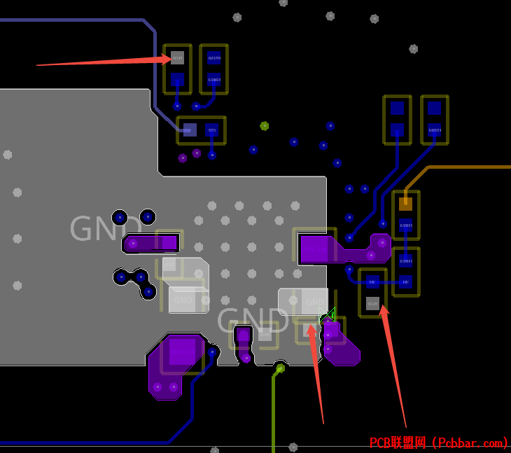

发表于 2 小时前 | 显示全部楼层
1.GND漏连接
2.两个器件太靠近了,最近是丝印贴丝印
