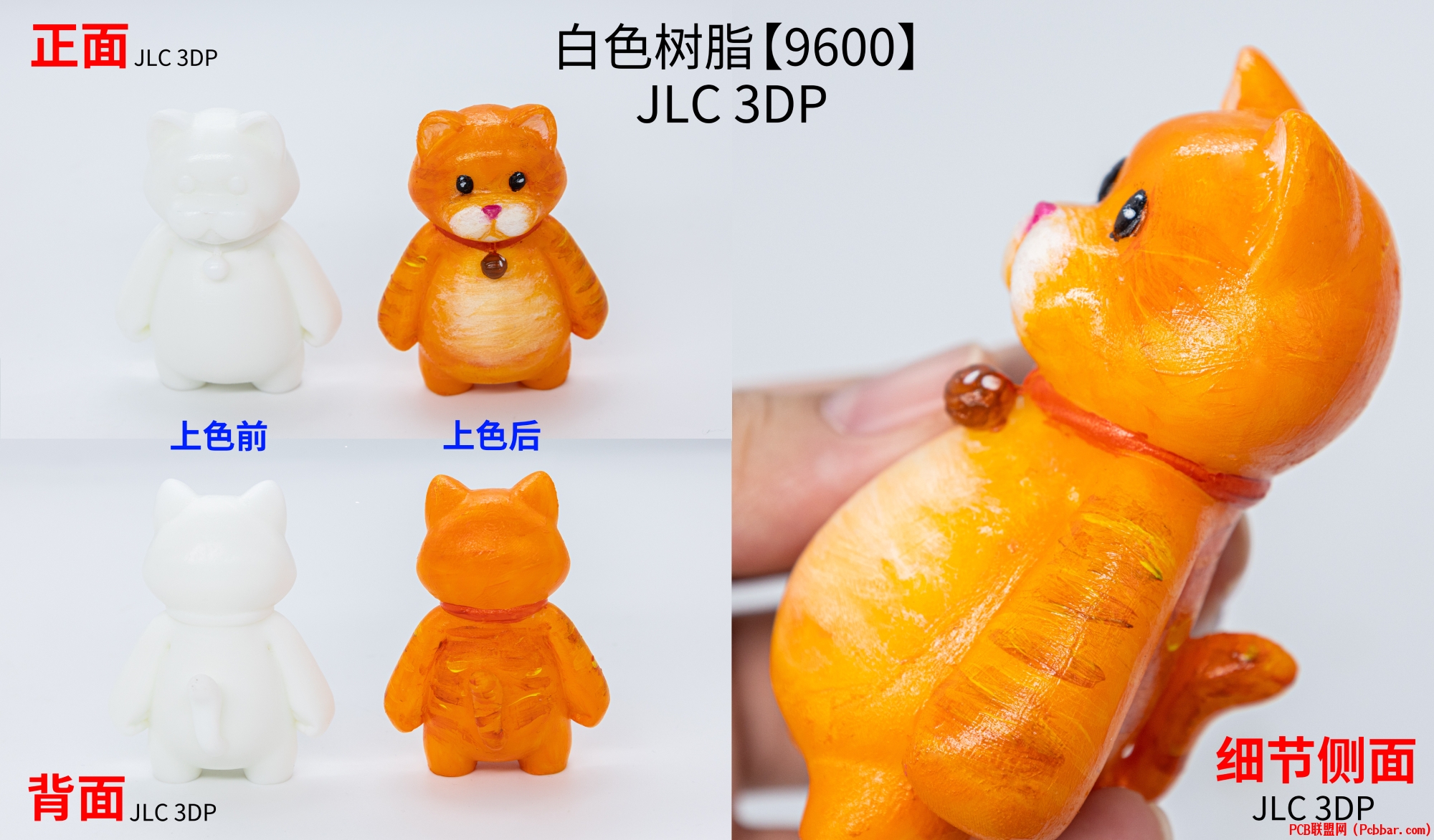

新来的朋友问:家里没有喷*之类的专业工具,3D打印的模型还能自己上色吗?效果咋样?
JLC3D小编告诉你:没关系的!纯手涂也能搞定。
1、替代上色工具推荐使用丙烯颜料或马克笔;
2、上色前,模型需要预处理,应先用砂纸打磨模型,去除毛刺和层纹,让表面更光滑;然后再清洗,去除表面的灰尘和油脂,确保颜色能更好附着;
3 、上色时,建议薄涂多层,等一层干透后再涂下一层,使上色更加均匀,细节部分可以用细笔刷或牙签慢慢勾勒;
4、上色后,可以涂一层透明指甲油或清漆作为保护膜,既能防止掉色,也能让模型更有光泽感!
如此一来,没有专业工具也能自己***颜色了,来看看JLC3D小编的手绘版树脂模型吧~
