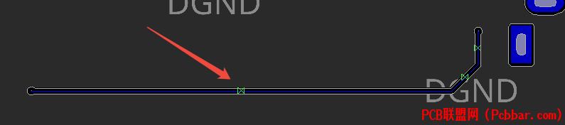

反馈走线加粗

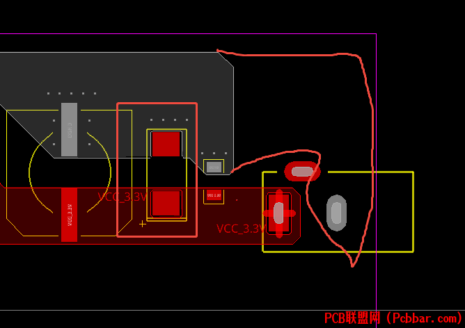

铜皮连接到座子

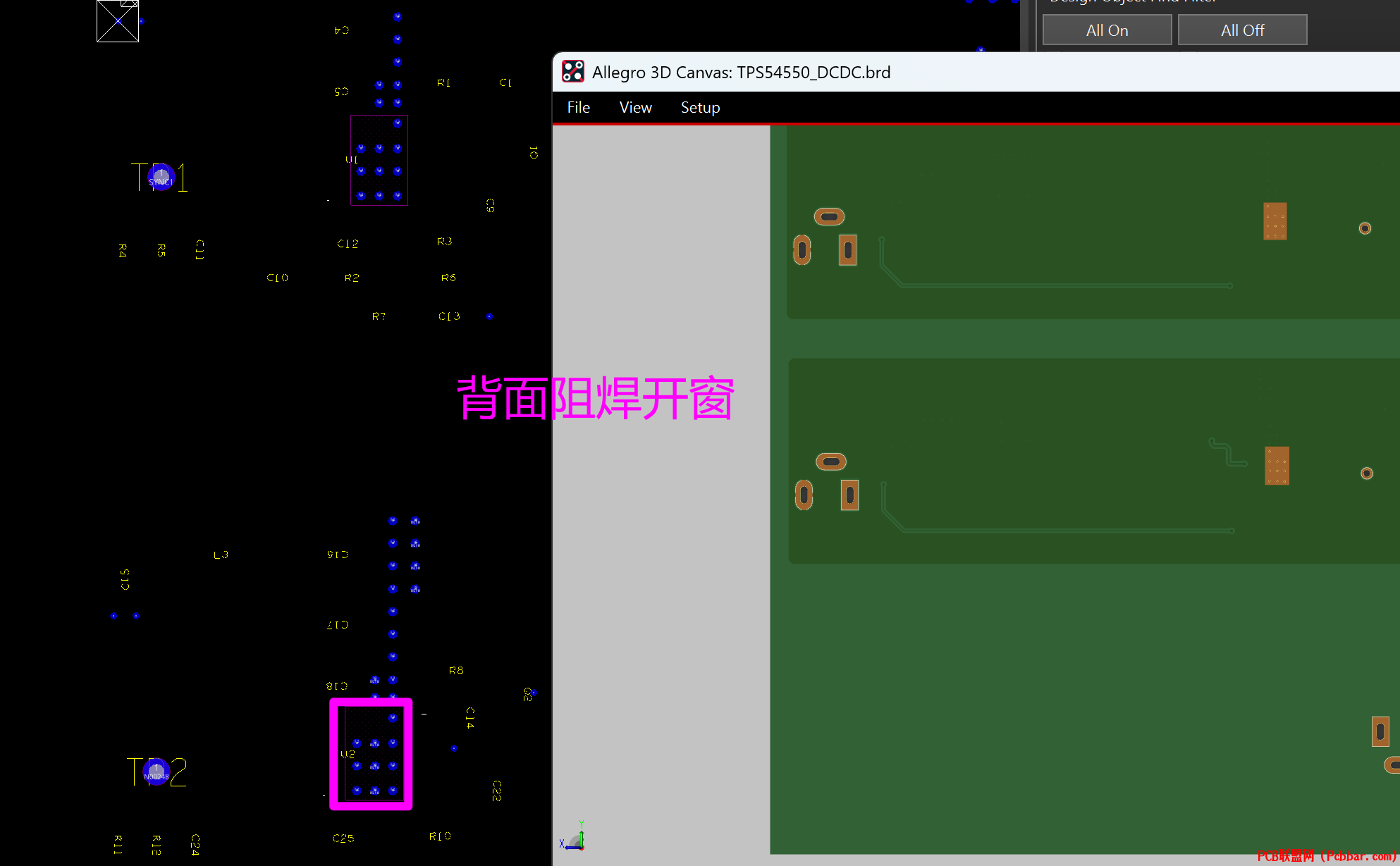

第二个问题已经解决,是我搞错了(Board gemetry/Soldermask 应该是bottom 而不是top) 所以3D视图没有显示出来
