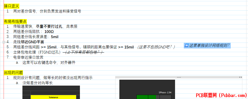

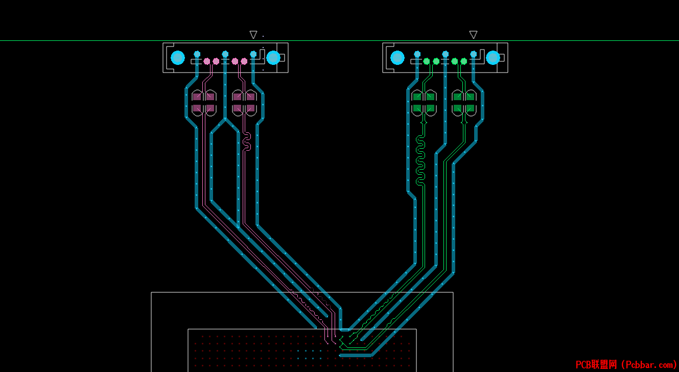

1. 感觉对布线规则设定、模型的建立这两个操作熟练多了。不用老是回去翻视频
笔记和作业详细文件,请见附件。
欢迎各位老师、同学指教
发表于 2 小时前 | 显示全部楼层
PCB文件上传一下
