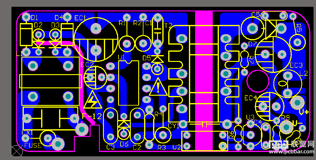

发表于 2020-7-16 11:03:48 | 显示全部楼层 |阅读模式
项目名称:12V、15W开关电源设计原理图pcb设计 作品下载设计软件:Altium designer
设计层数:2层
254
822
822

发表于 2020-7-31 08:50:38 | 显示全部楼层
走线比较漂亮。

发表于 2020-7-31 08:58:58 | 显示全部楼层
是我9年前用的方案,芯片和THX203是一模一样的,可以裸替。FB脚对地最好放一个电容,还有Y电容的位置太小了,放不下。这种变压器的骨架如果做过安规的次级要飞线,不然安规测试不过。
