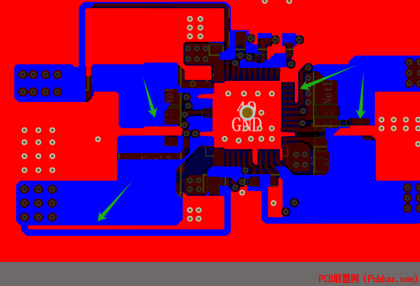

第三次作业提交
PMU.rar
1020.08 KB, 下载次数: 1, 下载积分: 联盟币 -5
发表于 1 小时前 | 显示全部楼层
注意尖峰铜皮的移除
发表于 1 小时前 | 显示全部楼层
优化一下,注意载流问题
发表于 1 小时前 | 显示全部楼层

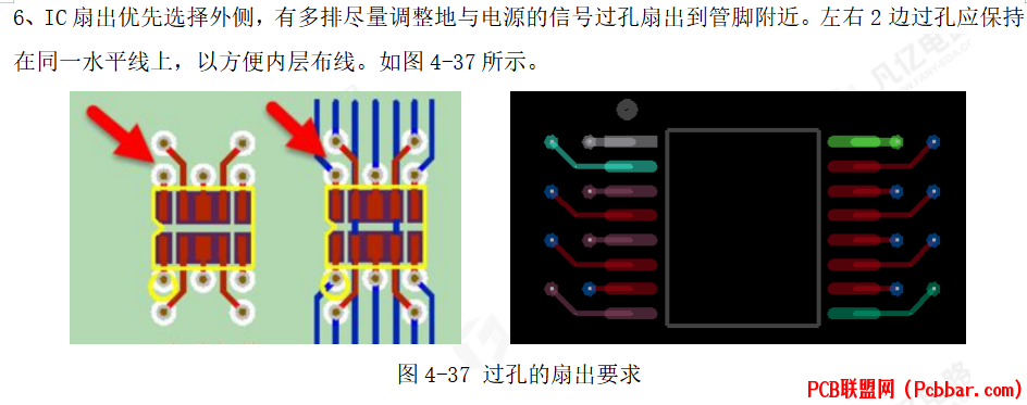

规范扇孔
发表于 1 小时前 | 显示全部楼层
存在飞线开路
发表于 1 小时前 | 显示全部楼层

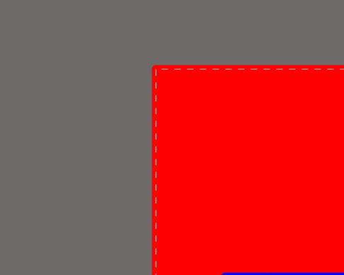

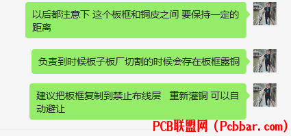

注意铜皮到板边间距
发表于 1 小时前 | 显示全部楼层
反馈电阻靠近反馈管脚摆放
