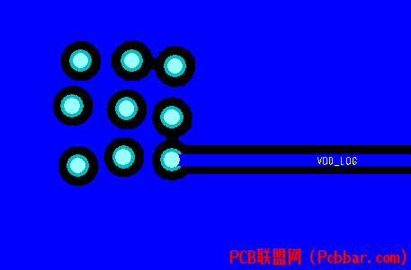

PMU模块与DCDC模块和LDO模块注意要点是类似的。重点需要关注输入、输出、反馈电路。线路的载流,芯片的散热。
1、电路主要由输出、输入、反馈三部分组成。
2、芯片手册上要了解管脚功能,如果有推荐布局布线可以使用芯片厂推荐的布局布线。
3、布局可以采用一字形或者L
4、布线要考虑载流能力,电源可以采用大面积铺铜方式
5、滤波电容要先大后小,滤波电容过孔位置要注意,不然达不到滤波效果,滤波电容要尽量靠近滤波源
7、相邻电感垂直布局
8、重要信号线要进行包地处理
9、DCDC 进行底层开窗散热
10、有些重要信号要包地处理。

发表于 4 天前 | 显示全部楼层

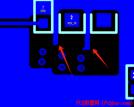

设置好铺铜优先级,铺线宽可以细一点,转角不要是直角
发表于 4 天前 | 显示全部楼层

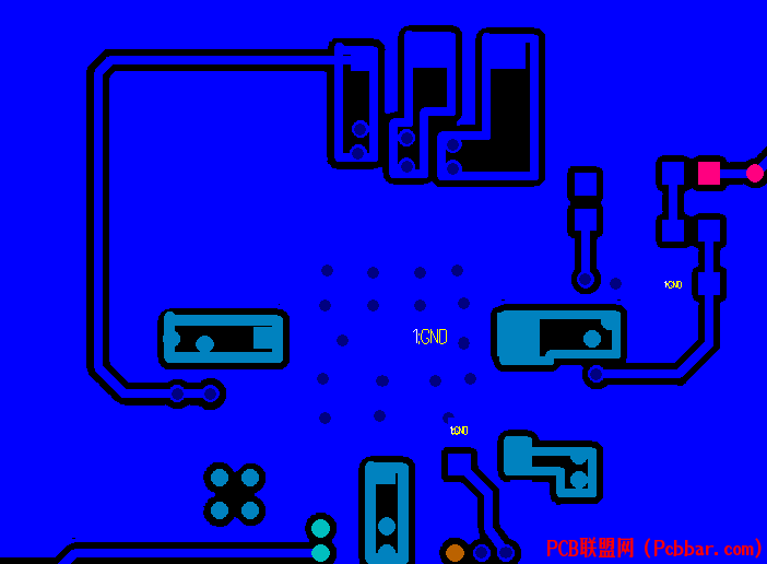

输出过孔要打在最后一个滤波电容后面,输出的电流更加稳定
发表于 4 天前 | 显示全部楼层

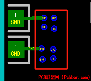

表层还是需要铺铜连接上GND过孔,不然实际有效过孔只有连线的那一根
发表于 4 天前 | 显示全部楼层
设置好栅格,等间距打孔
发表于 4 天前 | 显示全部楼层

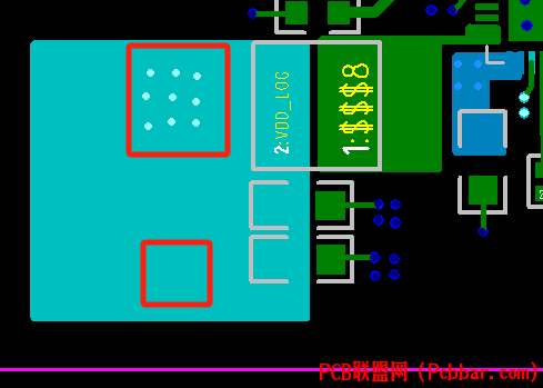

注意移除尖峰铜皮
发表于 4 天前 | 显示全部楼层

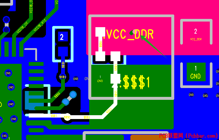

反馈走线尽量不要在电感下方,过孔也不要打在焊盘上面
