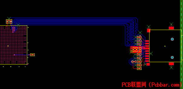

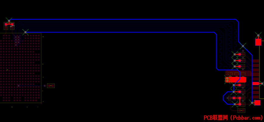

两个作业,一个sim卡的一个tf卡的

发表于 4 天前 | 显示全部楼层
包地线均匀打上地过孔,立体包地
发表于 4 天前 | 显示全部楼层
时钟线单根包地,或者与其他信号线拉开距离
发表于 4 天前 | 显示全部楼层
布局可以近一点,保证走线长度在2500mil以内为佳
