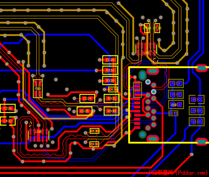

AD曹李旺第一次作业USB3-PCB布局布线

发表于 4 天前 | 显示全部楼层

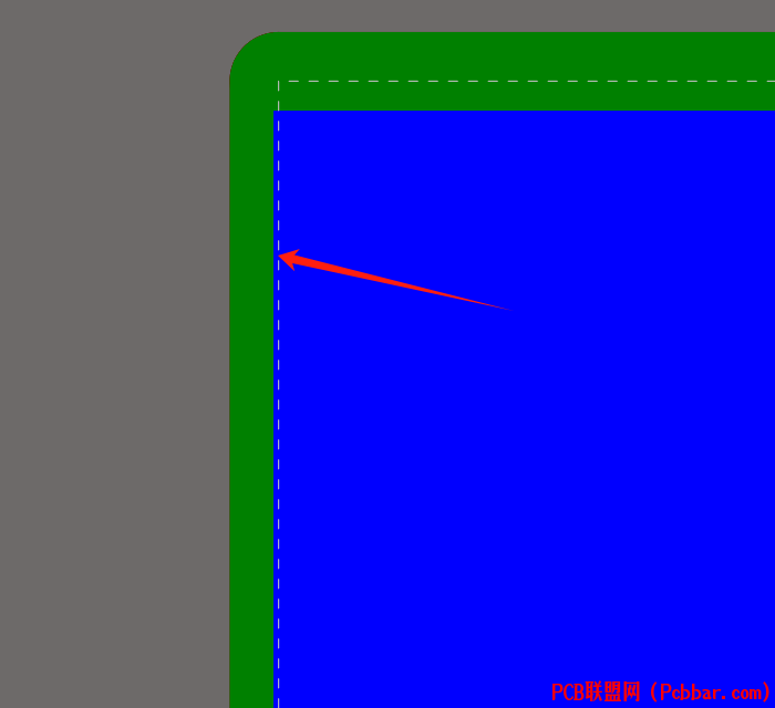

注意铜皮到板边间距
发表于 4 天前 | 显示全部楼层

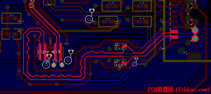

合理的布局,让走线不需要绕这么远,此类电源控制走线尽量不要从高速USB座子下方穿过
发表于 4 天前 | 显示全部楼层
ESD器件靠近管脚摆放
发表于 4 天前 | 显示全部楼层

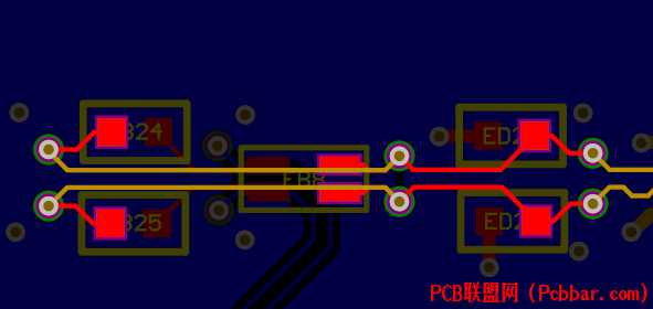

此处可以兼容设计,合理布局走线更顺
发表于 4 天前 | 显示全部楼层

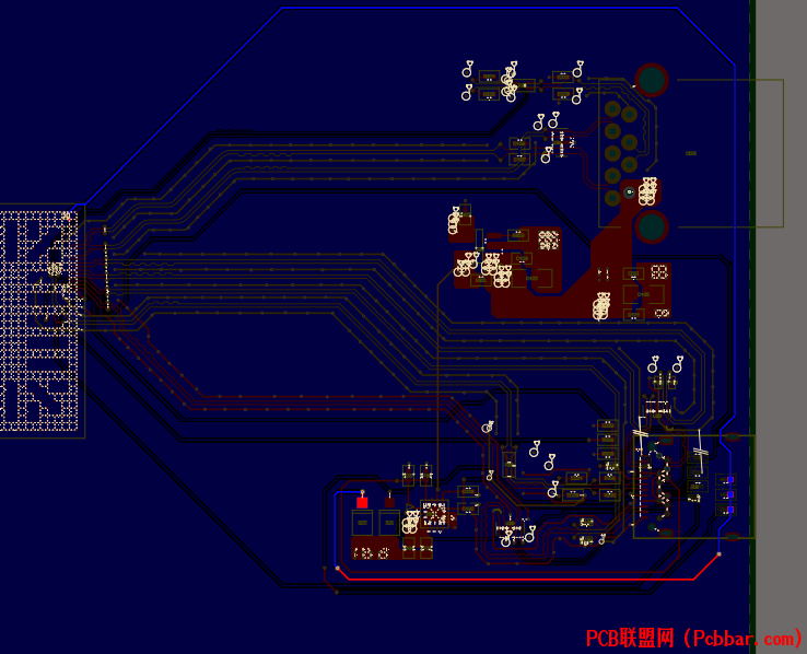

整体布局,松散,不紧凑,空间浪费严重,走线也不顺,建议优化一下
发表于 4 天前 | 显示全部楼层

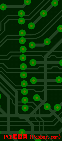

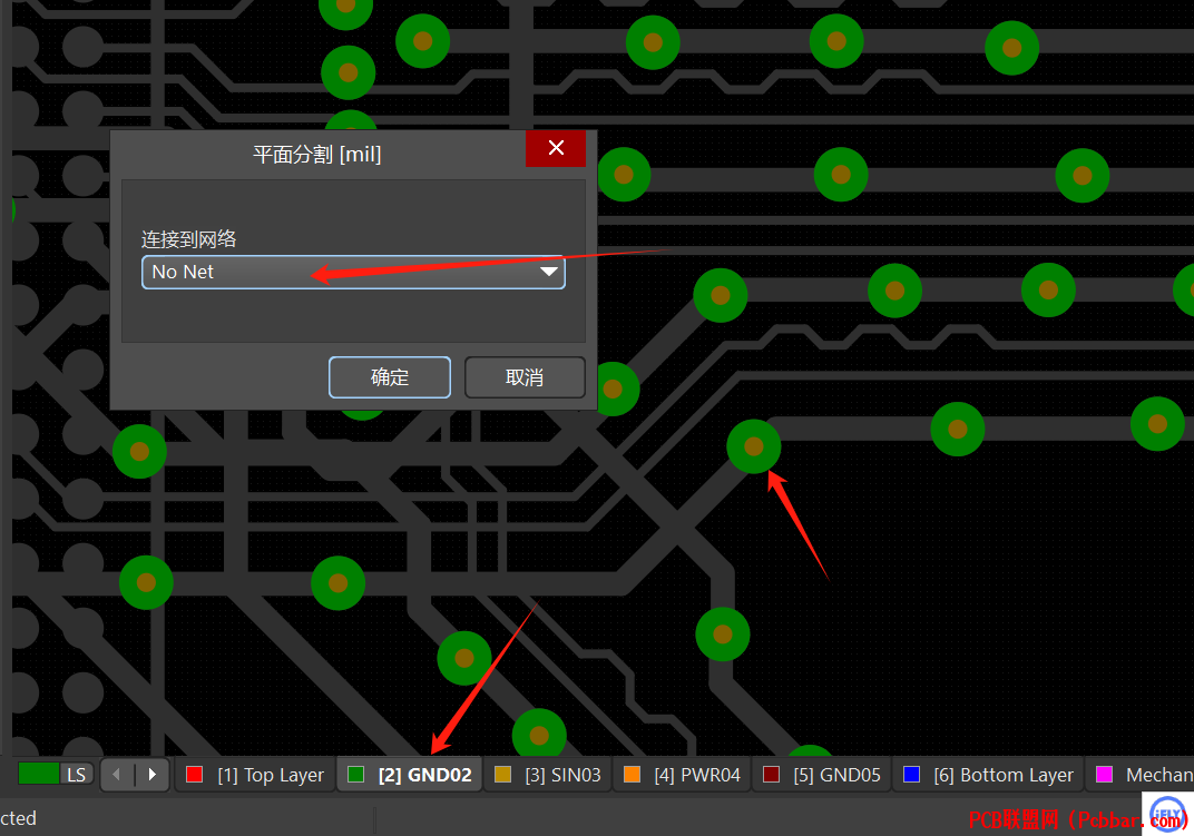

注意过孔间距,避免平面割裂
发表于 4 天前 | 显示全部楼层
负片层赋予对应网络

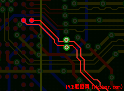

发表于 4 天前 | 显示全部楼层
表层直连,不需要增加不必要的过孔
