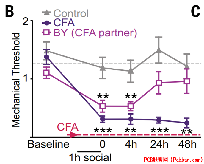

+ H; [& O( B( G% Q: M折线图是我们经常用到的图,来学习下SCI论文里面折线图的绘制。以下是来自science2020[1]论文里的配图,接下来手把手带大家用MATLAB来复现一下这个带误差的折线图。

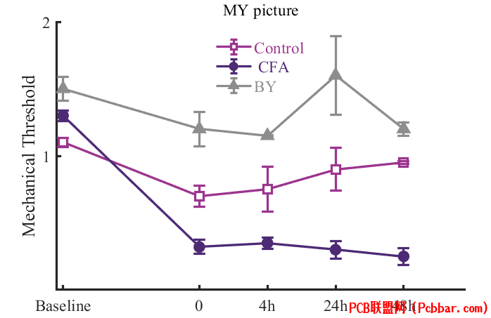

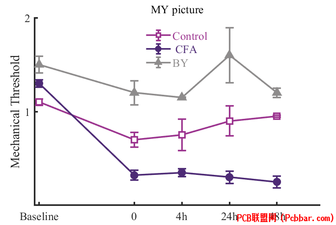

以下是复现出来的图,虽然不是一模一样,但大部分元素还是复现出来了。

    看到这张图,首先映入眼帘的是啥呢?当然是颜色了!颜色配的好,作图就成功了一大半。首先要获得图片里的颜色~

    # f$ Z" W+ i2 ]: r' p1、取色 7 {4 z; Q8 C9 k- }+ e, z3 \' c9 l
    # ?' \; g1 U( u9 u1 r$ d! |
    " O! @3 [* p1 W! g
    还是使用和【图片配色】那篇推送一样的方法,还没有看过的可以去看一眼,要想复现出一样的图,肯定先得拿出这张图的颜色。% X0 C" O; ~* X7 k/ b
    ( n/ c2 s, m, L1 L7 ?) W
    % o# V# H' @& M6 p( \
    用以下代码取色图片就是上面的截图,运行之后在图片需要的颜色处打点,完了之后按enter,颜色就自动取出来了。; z6 ^6 N7 g  C* ^0 J: i; M  Z
  • % 公众号:好玩的MATLABhua=imread('1.png');figure(1)imshow(hua);[c1,c2]=getpts; %选择颜色点c1=ceil(c1); %将选点的位置化为整数c2=ceil(c2);for i=1:length(c1)    color(i,:)=hua(c2(i),c1(i),:);endcolor=double(color);color=color/255;% _. T6 t5 K5 B& D. n7 u  r
    以下就是取出的3种颜色了,建议把它记录下来,省得下一次麻烦。记录下来的颜色变量如下) ?; x5 {9 {+ e' M% V( [
  • color=[0.611764705882353,0.207843137254902,0.560784313725490;0.301960784313725,...    0.164705882352941,0.458823529411765;0.556862745098039,0.549019607843137,0.549019607843137];?

    ) X  G' J. N3 V+ ^# z3 G3、画图
    8 c2 a  c6 D8 s/ r: X7 Q& o2 m; P8 H' D# K! U
    5 ~$ _7 q4 g) t+ f5 n# D, ^/ W, [- _1 初始化显示位置
    ' Q* c( f0 o$ f/ C3 t/ e0 U2 o- v# T' z! n4 O# A
    看起来不起眼的一点实则非常重要,可以根据论文的大小来设置图片的大小,很大程度上可避免后期拖拉图片造成的字体变形,不清晰等问题。8 _* e/ Y: F5 ^) g* V2 n; \
  • %%初始化显示位置 [x,y,dx,dy] 从 x,y坐标开始,dx,dy为沿升的长度%调整整个图的范围figure('Units', 'pixels', ...    'Position', [100 100 600 375]);, y' f" J" e, C' F' ]% A7 |
    2 循环画图和配色
    ! V, Y1 S( V2 e' Z; c$ {! k. `
    ) t9 b4 B$ W; X( i* q$ h5 X% f8 r  使用 errorbar函数,主要改变其性质和颜色。改变画图的设置都在代码里标记了~
    1 B9 j7 N0 @- _$ c4 ?
  • %'Color'整个连接线的颜色,'MarkerSize',标记的大小,'MarkerEdgeColor',标记边缘颜色,'MarkerFaceColor',标记填充颜色%'LineWidth', 线宽,'CapSize',误差图标帽的大小errorbar(x,y1,low1,high1,'-s','Color',color(1,:),'MarkerSize',10, 'MarkerEdgeColor',color(1,:),'MarkerFaceColor',[1,1,1],...    'LineWidth', 2,'CapSize',10)hold onerrorbar(x,y2,low2,high2,'-o','Color',color(2,:),'MarkerSize',8, 'MarkerEdgeColor',color(2,:),'MarkerFaceColor',color(2,:),...    'LineWidth', 2,'CapSize',10)hold onerrorbar(x,y3,low3,high3,'-^','Color',color(3,:),'MarkerSize',8, 'MarkerEdgeColor',color(3,:),'MarkerFaceColor',color(3,:),...    'LineWidth', 2,'CapSize',10)hold onylabel('Mechanical Threshold')! a$ b1 H) f% T  v- }7 W
    3 坐标和字体的设置' q0 I, @) W4 G! l! W+ @. T
    . a9 s7 m, D5 B; m- Y# j坐标和字体的适当配置可以大大增加作图的颜值; @7 O* H" |" I3 T9 F
  • %% 调坐标的范围ax = gca;%x轴范围ax.XTick = [0.1,2.1,3.1,4.1,5.1];%x轴标签ax.XTickLabels ={'Baseline', '0', '4h','24h','48h'};ax.YTick= [1,2];%y轴范围ax.YLim=[0,2];%% 图例% 不同图例不同颜色标记,'LineWidth',字体粗细,'FontSize',字体大小 ,'Orientation' 图例位置legend(['\color[rgb]{',num2str(color(1,:)) ,'}','Control'],['\color[rgb]{',num2str(color(2,:)) ,'}',' CFA'] ,...    ['\color[rgb]{',num2str(color(3,:)) ,'}','BY'],'LineWidth',2,'FontSize',14,'Location','best');legend('boxoff') %图例框消失%% 设置字体set(gca,"FontName","Times New Roman","FontSize",14,"LineWidth",2)title("MY picture","FontName","Times New Roman","FontSize",14,"LineWidth",2);box off
    3 s( l# U( e7 \  t8 J8 ^$ Z
    6 h2 B1 X, ?/ g; `) u% E4 `3 V& @6 l) N# h* X
    完整源码
    3 d# O: H" Z  y. n# o% V% F6 [$ w! P; |3 s6 B- i" {4 G
  • clc;clear;close all;%% 取图片颜色% tupian=imread('3.png');% figure(1)% imshow(tupian);% [c1,c2]=getpts; %选择颜色点% c1=ceil(c1); %将选点的位置化为整数% c2=ceil(c2);% for i=1:length(c1)%     color(i,:)=tupian(c2(i),c1(i),:);% end% color=double(color);% color=color/255;%% 准备数据color=[0.611764705882353,0.207843137254902,0.560784313725490;0.301960784313725,...    0.164705882352941,0.458823529411765;0.556862745098039,0.549019607843137,0.549019607843137];x=[0.1,2.1,3.1,4.1,5.1]; %x轴数据y1=[1.1,0.7,0.75,0.9,0.95];  %y轴数据low1=0.2*rand(1,length(y1));  %数据上限high1=low1;  %数据下限y2=[1.3,0.32,0.35,0.3,0.25];low2=0.1*rand(1,length(y2));high2=low2;y3=[1.5,1.2,1.15,1.6,1.2];low3=0.3*rand(1,length(y3));high3=low3;%% 画图%调整整个图的范围figure('Units', 'pixels', ...    'Position', [100 100 600 375]);%'Color'整个连接线的颜色,'MarkerSize',标记的大小,'MarkerEdgeColor',标记边缘颜色,'MarkerFaceColor',标记填充颜色%'LineWidth', 线宽,'CapSize',误差图标帽的大小errorbar(x,y1,low1,high1,'-s','Color',color(1,:),'MarkerSize',10, 'MarkerEdgeColor',color(1,:),'MarkerFaceColor',[1,1,1],...    'LineWidth', 2,'CapSize',10)hold onerrorbar(x,y2,low2,high2,'-o','Color',color(2,:),'MarkerSize',8, 'MarkerEdgeColor',color(2,:),'MarkerFaceColor',color(2,:),...    'LineWidth', 2,'CapSize',10)hold onerrorbar(x,y3,low3,high3,'-^','Color',color(3,:),'MarkerSize',8, 'MarkerEdgeColor',color(3,:),'MarkerFaceColor',color(3,:),...    'LineWidth', 2,'CapSize',10)hold onylabel('Mechanical Threshold')%% 调坐标的范围ax = gca;%x轴范围ax.XTick = [0.1,2.1,3.1,4.1,5.1];%x轴标签ax.XTickLabels ={'Baseline', '0', '4h','24h','48h'};ax.YTick= [1,2];%y轴范围ax.YLim=[0,2];%% 图例% 不同图例不同颜色标记,'LineWidth',字体粗细,'FontSize',字体大小 ,'Orientation' 图例位置legend(['\color[rgb]{',num2str(color(1,:)) ,'}','Control'],['\color[rgb]{',num2str(color(2,:)) ,'}',' CFA'] ,...    ['\color[rgb]{',num2str(color(3,:)) ,'}','BY'],'LineWidth',2,'FontSize',14,'Location','best');legend('boxoff') %图例框消失%% 设置字体set(gca,"FontName","Times New Roman","FontSize",14,"LineWidth",2)title("MY picture","FontName","Times New Roman","FontSize",14,"LineWidth",2);box off
    / Q: }: p. Q7 z2 X* H# n; v一张好看的图就诞生了~
