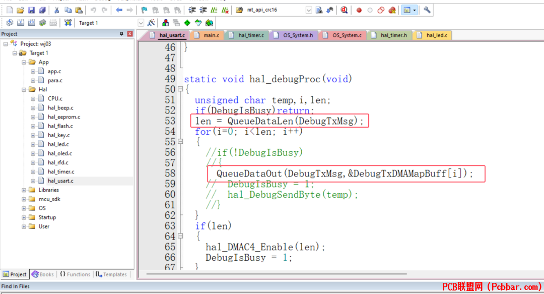

比如我们无际单片机特训营的项目,对于串口中断这种数据流,一般会存在队列里。
然后主程序在 while(1) 循环中不断地检查这些队列,发现有事件发生,就取出数据进行处理。
这是一种经典的中断处理模式:中断通知+ 主循环处理,大多企业级项目都采用这种方式。
